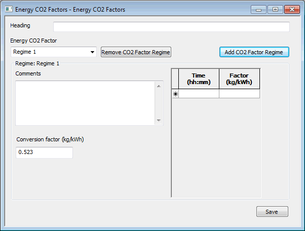

Energie – CO2-Faktorendaten
Das Datenobjekt Energie – CO2-Faktoren wird bei der Durchführung der Nachhaltigkeitsanalyse verwendet.
Parameter Beschreibung
Überschrift
Titel für das Datenobjekt Energie – CO2-Faktoren
Dropdown-Liste der CO2-Regime
Schaltfläche CO2-Faktor-Regime entfernen
Klicken Sie auf diese Schaltfläche, um das aktuell ausgewählte CO2-Regime zu löschen.
Schaltfläche CO2-Faktor-Regime hinzufügen
Klicken Sie auf diese Schaltfläche, um ein neues CO2-Regime hinzuzufügen. Das Dialogfeld Neues Energie-CO2-Regime hinzufügen wird angezeigt:
  • Geben Sie einen Namen für das Regime ein.
  • Wählen Sie ein vorhandenes Regime aus, auf dem das neue Regime basieren soll (optional).
Kommentare
Zusätzliche Anmerkungen zum derzeit ausgewählten Regime
Konvertierungsfaktor
Zeitunabhängiger Umrechnungsfaktor für das aktuell ausgewählte Regime.
Anmerkung:
Wenn für das Regime ein zeitvariables Profil vorhanden ist, wird anstelle dieses Werts das zeitvariable Profil verwendet.
Zeit – Faktorprofil
Zeitvariables Umrechnungsfaktorprofil für das aktuell ausgewählte Regime.
Anmerkung:
Ein zeitvariables Profil überschreibt den im Feld Konvertierungsfaktor eingegebenen Wert.
