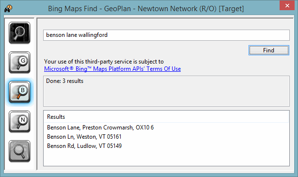

Verwenden Sie diese Seite, um nach Netzobjekten zu suchen, indem Sie die vollständige oder teilweise Adresse über die Bing Maps-Geokodierung angeben. Damit Sie diese Funktion verwenden können, müssen Sie ein Koordinatensystem für den GeoPlan ausgewählt haben (siehe Auswählen des Koordinatensystems).
Die Seite wird angezeigt, wenn Sie im Werkzeugkasten Operationen auf die Schaltfläche klicken und im linken Bereich des Dialogfelds das Symbol Bing Maps-Suche auswählen.
Bing Maps Find page
So führen Sie eine Suche durch
  1. Geben Sie die vollständige oder Teiladresse der Position in das Suchfeld ein.
  2. Klicken Sie auf Suchen, um nach der Adresse zu suchen. Alle Meldungen werden im schreibgeschützten Meldungsfenster und alle Suchergebnisse in einem Ergebnisfenster angezeigt.
  3. Klicken Sie im Fenster Ergebnisse auf die Adresse. Der GeoPlan wird dann an der ausgewählten Adresse zentriert.
