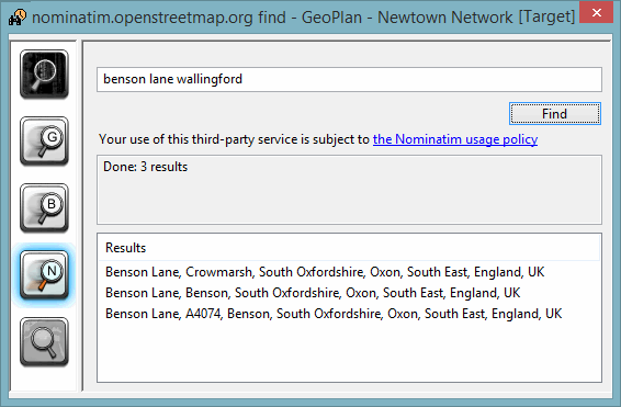

Verwenden Sie diese Seite, um nach Netzobjekten zu suchen, indem Sie die vollständige oder teilweise Adresse über die Nominatim-Geokodierung angeben. Damit Sie diese Funktion verwenden können, müssen Sie ein Koordinatensystem für den GeoPlan ausgewählt haben (siehe Auswählen des Koordinatensystems).
Die Seite wird angezeigt, wenn Sie im Werkzeugkasten Operationen auf die Schaltfläche
klicken und im linken Bereich des Dialogfelds das Symbol Nominatim auswählen.
So führen Sie eine Suche durch
