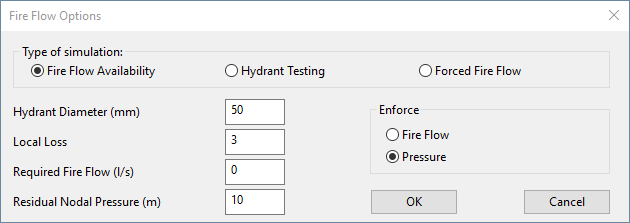

Dialogfeld Löschwasseroptionen – Ansicht Löschwasserverfügbarkeit
In diesem Dialogfeld können Sie eine spezielle Simulation einrichten, um zusätzliche Ergebnisinformationen zur Analyse der Verfügbarkeit von Löschwasser zu generieren. Diese zusätzlichen Ergebnisse zeigen, dass einzelne Knoten in der Lage sind, zusätzliche Bedarfe für die Brandbekämpfung oder andere ähnliche Zwecke zu erfüllen.
InfoWorks WS Pro behandelt jeden Knoten im System so, als wäre ein Hydrant angeschlossen. Anschließend wird überprüft, ob die einzelnen Knoten die definierten Löschwasseranforderungen erfüllen. Jeder Knoten wird einzeln betrachtet, als ob kein anderer Hydrant im System geöffnet wäre.

Diese Dialogfeldansicht wird geöffnet, indem Sie Löschwasserverfügbarkeit im Dialogfeld Löschwasseroptionen auswählen.
Bild anzeigen
Fire Flow Options dialog - Fire Flow Availabilty view
Element Beschreibung
Hydrantendurchmesser
Der Innendurchmesser des Hydranten-Anschlussstücks. Diese sind in der Regel im gesamten Netz standardisiert, sodass nur ein einzelner Wert für alle Hydranten eingegeben werden kann.
Lokaler Verlust
Lokaler Verlust, der die Einschränkung des Durchflusses durch den Hydranten darstellt.
Erforderliches Löschwasser
Das erforderliche Löschwasser von jedem Knoten.
Bei der Simulation wird versucht, abhängig von der Auswahl im Feld Erzwingen, entweder das erforderliche Löschwasser oder den Knotenrestdruck zu erzwingen.
Knotenrestdruck
Der erforderliche Mindestdruck an jedem Knoten.
Erzwingen
Löschwasser Der erforderliche Löschwasservolumenstrom wird so lange aufrechterhalten, bis der Druck am Knoten unter das Niveau fällt, das den Löschwasservolumenstrom aufrechterhalten kann.
Druck Der erforderliche Löschwasservolumenstrom wird so lange aufrechterhalten, bis der Druck auf den Restknotendruck fällt, wenn der Löschwasservolumenstrom reduziert wird, um den erforderlichen Mindestdruck aufrecht zu erhalten.
