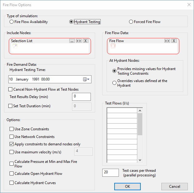

Dialogfeld Löschwasser-Optionen – Ansicht Hydrantprüfung
In diesem Dialogfeld können Sie eine Hydrantprüfungssimulation einrichten, um eine Auswahl von Knoten wiederum anhand einer Reihe von Löschwassertestparametern zu testen. Es wird ein Hydrantprüfungsbericht erstellt, der Details zu den Volumenströmen und Drücken an jedem Testknoten enthält und angibt, ob der Knoten bestanden hat oder nicht. Ein Knoten hat bestanden, wenn die erforderliche minimale Löschwassermenge ohne Verletzung der angewendeten Druckbeschränkungen bereitgestellt werden kann.
Hydrantprüfungen werden nur an ausgewählten regulären Knoten und Hydrantenknoten durchgeführt.
Das Löschwasser-Datenobjekt wird verwendet, um Löschwassertestparameter für reguläre Knoten anzugeben. Löschwassertestparameter für Hydrantenknoten können an einzelnen Hydrantenknoten angegeben oder aus dem Löschwasser-Datenobjekt bereitgestellt werden.
Die Hydrantprüfungssimulation wird als eine Reihe stationärer Analysen durchgeführt. Jeder Knoten wird einzeln betrachtet, als ob kein anderer Hydrant im System geöffnet wäre.
Wenn eine Testdauer angegeben ist, wird die Hydrantprüfung ab der Testzeit ausgeführt, und die Ergebnisse werden ausgehend von der Verzögerungszeit (falls festgelegt) bis zum Ende der Kombination aus Testzeit, Verzögerungszeit und Dauer ausgewertet. Alle Hydrantprüfungen werden bei vollständig geöffneten Hydranten durchgeführt.
Anmerkung: Die Hydrantprüfung kann nur vollständig geöffnete Hydranten für eine Dauer ungleich Null verwenden, da es nicht möglich ist, Verfügbarkeitstests in jedem Zeitschritt durchzuführen und kompatible Ergebnisse für die Rasteranzeige zu erzeugen. Für den verfügbaren Volumenstrom und die MRP gibt es bei jedem Zeitschritt während des Tests völlig unterschiedliche Werte.
Diese Dialogfeldansicht wird geöffnet, indem Sie Hydrantprüfung im Dialogfeld Löschwasseroptionen auswählen.

Knoten einschließen
Auswahlliste
Sie müssen eine Auswahlliste der zu testenden Knoten hinzufügen. Nur reguläre und Hydrantenknoten werden getestet. Andere Objekte in der Auswahl werden ignoriert.
Für die regelmäßige Prüfung von Hydranten ist die Auswahlliste obligatorisch. Falls Sie jedoch GMR-Hydrantprüfungen verwenden, sollte die Auswahlliste aus Gründen der Effizienz entfernt werden. Wenn die Auswahlliste nicht entfernt wird, gibt die Anwendung eine Warnmeldung aus, in der Sie aufgefordert werden, die Liste zu entfernen. Die Auswahlliste wird durch die Registerkarte Analyse im GMR-Konfigurationsobjekt ersetzt.
Wenn ein Löschwasserlauf validiert und mit einer Auswahlliste gespeichert wird, wird eine Fehlermeldung angezeigt.
Löschwasserdaten
Löschwasser
Wählen Sie das Löschwasser-Datenobjekt, das während der Analyse verwendet werden soll.
Die Daten im Löschwasser-Datenobjekt werden auf alle regulären Testknoten angewendet.
An Hydrantknoten
Es gibt zwei Möglichkeiten zur Verwendung des Löschwasser-Datenobjekts:
  • Liefert fehlende Werte für Hydrant-Testbeschränkungen: Daten aus dem Löschwasser-Datenobjektelement werden für Löschwasserbeschränkungs-Datenfelder verwendet, für die am zu prüfenden Hydrantenknoten keine Werte definiert sind.
  • Überschreibt an Hydrant definierte Werte: Daten aus dem Löschwasser-Datenobjekt überschreiben die Werte, die am zu prüfenden Hydrantenknoten definiert sind.
Bedarfsdaten Brandfall
Hydrantprüfungszeit
Diese muss zwischen der Start- und Endzeit der Simulation liegen.
Wenn Sie die Zeit hier festlegen, wird derselbe Wert in der Ansicht Zwangslöschwasser festgelegt.
Volumenstrom außerhalb von Hydrant an Testknoten abbrechen
Aktivieren Sie dieses Kontrollkästchen, um alle lokalen Bedarfe und außergewöhnlichen Volumenströme, die zur Testzeit (siehe oben) auf den Testknoten angewendet wurden, zu verwerfen.
Anmerkung: Durch Aktivieren dieses Kontrollkästchens wird das Kontrollkästchen Lokalen Bedarf beibehalten im Löschwasser-Datenobjekt außer Kraft gesetzt.
Testergebnisverzögerung
Mit dieser Option können Sie eine Verzögerung zwischen dem Start des Tests und dem Punkt, von dem aus die Ergebnisse berechnet werden, festlegen.
Dadurch kann der Betriebshydrant vollständig mit dem Rest des Netzes interagieren, während er bis zur Ergebniszeit läuft, so dass Steuerventile, PSTs usw. auf sich ändernde Bedingungen, einschließlich Änderungen des Reservoir-Niveaus, reagieren können.
Wenn Sie die Verzögerungszeit hier festlegen, wird derselbe Wert in der Ansicht Zwangslöschwasser festgelegt.
Testdauer festlegen Sie können eine Testdauer festlegen, indem Sie das Kontrollkästchen aktivieren und dann eine Anzahl von Minuten in das dazugehörige Eingabefeld eingeben.
Optionen
Zonenbeschränkungen verwenden
Aktivieren Sie dieses Kontrollkästchen, um Zonenbeschränkungen während der Analyse zu erzwingen.
Netzbeschränkungen verwenden
Aktivieren Sie dieses Kontrollkästchen, um Netzbeschränkungen während der Analyse zu erzwingen.
Beschränkungen nur auf Bedarfsknoten anwenden
Aktivieren Sie dieses Kontrollkästchen, um Zonen- und Netzbeschränkungen nur an Knoten mit zugewiesenem Bedarf zu erzwingen.
Wenn dieses Kontrollkästchen deaktiviert ist, werden alle Basisknoten mittels der Beschränkungen getestet. Reservoirknoten, Brunnenknoten und Knoten mit konstantem Wasserspiegel werden von der Prüfung ausgeschlossen.
Max. Geschwindigkeit verwenden
Hydrantprüfungen und Zwangslöschwassermenge können mit maximaler Geschwindigkeit als Beschränkung betrieben werden. Dies ist ein Kontrollkästchen in den Optionen für die Simulation, um diese Beschränkung zu aktivieren.
  • Es gibt einen globalen Höchstwert für diese beschränkende Geschwindigkeit im Dialogfeld Optionen.
  • Darüber hinaus ermöglicht die Steuerung jeder Verbindung das Festlegen einer maximalen Geschwindigkeit. Diese individuelle Einstellung wird verwendet, wenn das Kontrollkästchen Optionen aktiviert ist und die individuelle Einstellung den globalen Höchstwert für diese Verbindung überschreibt.
Der Hydrantenbericht zeigt für jeden getesteten Hydranten den Namen einer Verbindung mit maximaler Geschwindigkeit sowie die maximale Geschwindigkeit dieser Verbindung und die zugehörige Beschränkungsgeschwindigkeit an.
  • Wenn keine Verbindung eine Geschwindigkeitsbeschränkung aufweist, wird die Verbindung mit der höchsten Geschwindigkeit angezeigt. Wenn diese Verbindung über eine eigene definierte Beschränkung verfügt, wird auch die jeweilige Beschränkung dieser Verbindung angezeigt. Andernfalls wird die globale Beschränkung aus den Simulationsoptionen angezeigt.
Wenn die Geschwindigkeit einer oder mehrerer Verbindungen beschränkt ist, wird eine dieser Verbindungen zusammen mit der entsprechenden maximalen Geschwindigkeit und der Beschränkungsgeschwindigkeit angezeigt. (Die Beschränkung sollte als eine Höchstgeschwindigkeit betrachtet werden, der sich angenähert werden kann, die jedoch nicht überschritten wird. Die angezeigte Verbindung ist diejenige, die ihrer Beschränkung am nächsten kommt.)
Druck bei min. und max. Löschwassermenge berechnen
Aktivieren Sie dieses Kontrollkästchen zum Berechnen des Drucks bei minimaler und maximaler Löschwassermenge.
Offenen Hydrantvolumenstrom berechnen
Aktivieren Sie dieses Kontrollkästchen, um den maximalen Volumenstrom am Hydranten bei vollständig geöffnetem Hydranten zu berechnen.
Hydrantenkurven berechnen
Aktivieren Sie dieses Kontrollkästchen, um eine Hydrantenkurve des Restdrucks im Verhältnis zum Volumenstrom zu berechnen.
Testdurchflüsse (Raster)
Nur verfügbar, wenn das Kontrollkästchen Hydrantenkurven berechnen aktiviert ist.
Sie können bis zu zwanzig Volumenströme in das Raster eingeben.
Diese Option ist nicht verfügbar, wenn das Kontrollkästchen Testdauer festlegen aktiviert ist.
Testfälle pro Thread (Parallelverarbeitung) Damit können Sie die Testfälle bei paralleler Verarbeitung verteilen.
Bei GMR-Löschwasser-Hydrantprüfungen wird durch Festlegen des Werts 0 ein Algorithmus verwendet, um einen geeigneten Wert zu berechnen.
