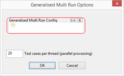

Generalised Multi Run Options
Option Beschreibung
Allgemeiner Mehrfachlauf – Konfiguration
Ziehen Sie eine allgemeine Mehrfachlaufkonfiguration aus dem Fenster Modellgruppe in dieses Feld, oder verwenden Sie die Schaltfläche Durchsuchen Browse, um das Dialogfeld Allgemeiner Mehrfachlauf – Konfiguration zu öffnen, in dem Sie nach einer Konfiguration zum Anwenden auf diesen Lauf suchen können.
Testfälle pro Thread (Parallelverarbeitung)
Die Simulation wird für eine bestimmte Anzahl von Testfällen ausgeführt.
Ideal ist es, diese exakt auf die verfügbaren Prozessorkerne aufzuteilen (z. B.: bei 200 Testfällen auf einem Achtkern-Rechner wäre die ideale Einstellung 25 Testfälle pro Thread).
Bei GMR-Löschwasser-Hydrantprüfungen wird durch Festlegen des Werts 0 ein Algorithmus verwendet, um einen geeigneten Wert zu berechnen.
