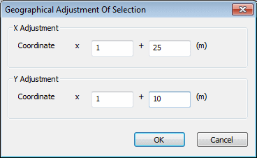

Dialogfeld Geografische Anpassung der Auswahl
In diesem Dialogfeld können Sie die Position der aktuell ausgewählten Netzobjekte durch Anpassen der Koordinaten ändern.
Die Position eines Netzobjekts wird durch dessen X- und Y-Koordinaten in Metern angegeben. In der oberen Hälfte des Dialogfelds werden die X-Koordinaten der Komponenten angepasst und in der unteren Hälfte die Y-Koordinaten.
In jedem Fall wird durch den Eintrag im Feld auf der linken Seite der Maßstab der Koordinaten geändert. Wenn Sie beispielsweise in das Feld x für die X-Anpassung den Wert 2 eingeben, wird die X-Koordinate für alle ausgewählten Komponenten verdoppelt. (Der horizontale Abstand zwischen Komponenten wird daher verdoppelt, der vertikale Abstand bleibt jedoch unverändert.) Einträge von weniger als 1 reduzieren die X-Koordinaten, wodurch die Komponenten näher zusammenrücken.
Der Eintrag im Feld auf der rechten Seite verschiebt Netzobjekte relativ zu ihrer aktuellen Position. Wenn Sie beispielsweise in das Feld + für die Y-Anpassung den Wert 100 eingeben, werden alle ausgewählten Knoten um 100 Meter nördlich ihrer ursprünglichen Position verschoben. Negative Einträge verschieben X-Koordinaten nach Westen und Y-Koordinaten nach Süden.
Sie können die Koordinaten für einzelne Netzobjekte auch über die Eigenschaftenblätter oder durch Klicken auf das Symbol Knoten verschieben im Werkzeugkasten Werkzeuge anpassen.
