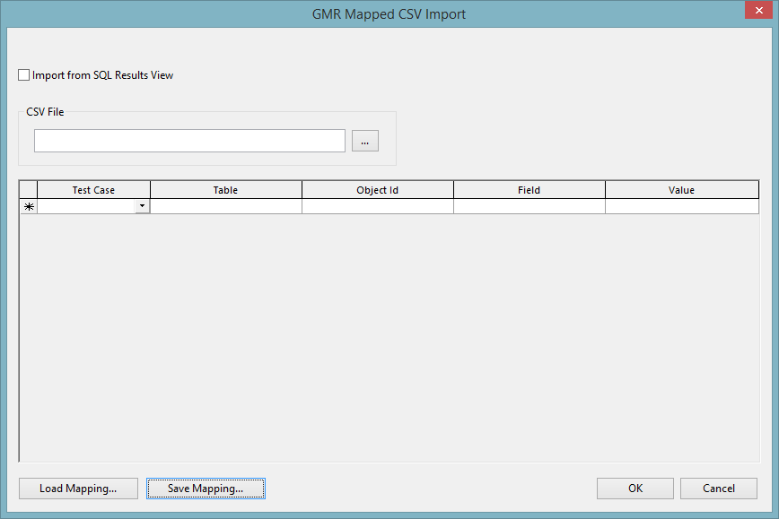

Dialogfeld GMR-zugeordneter CSV-Import
Verwenden Sie dieses Dialogfeld zum Einrichten von Testfällen basierend auf Elementen aus einer CSV-Datei oder dem aktuellen SQL-Ergebnisraster.
Wenn Sie dieses Dialogfeld verwenden, müssen die CSV-Quelldatei oder die SQL-Ergebnisse nur einen Teil der Komponenten des Testfalls enthalten.
Nachdem Sie in diesem Dialogfeld auf OK geklickt haben, wird die von Ihnen eingerichtete Zuordnung daraus gelöscht und in das Testfallraster im Dialogfeld Allgemeiner Mehrfachlauf – Konfiguration übertragen. Sie können die Zuordnung zur späteren Verwendung speichern, indem Sie auf Zuordnung speichern klicken, bevor Sie auf OK klicken.
Das Dialogfeld wird geöffnet, indem Sie im Dialogfeld Allgemeiner Mehrfachlauf – Konfiguration auf die Schaltfläche Zugeordneter CSV-Import klicken.
Bild anzeigen
GMR Mapped CSV Import dialog
Element Beschreibung
Importieren aus SQL-Ergebnisansicht Aktivieren Sie dieses Kontrollkästchen, um aus der aktuell geöffneten SQL-Ergebnisansicht zu importieren. Diese Option wird anstelle einer CSV-Datei verwendet.
CSV-Datei Klicken Sie auf die Schaltfläche Durchsuchen, um die CSV-Datei zu suchen, die Sie verwenden möchten. Diese Option wird anstelle des Imports aus SQL-Ergebnissen verwendet.
Testfälle
Sie können Testfalldetails zu diesem Raster hinzufügen und ändern. Sie können neue Testfälle hinzufügen, indem Sie Informationen in die leere Zeile eingeben. Sie können einen Testfall löschen, indem Sie mit der rechten Maustaste auf die (graue) Spalte ganz links klicken und Löschen auswählen.
Testfall Geben Sie einen Namen für den Testfall ein, oder wählen Sie einen Namen aus der Dropdown-Liste aus. Die Dropdown-Liste wird mit den Kopfzeilen der zugehörigen CSV-Datei oder des SQL-Ergebnisrasters gefüllt.
Tabelle
Wählen Sie einen Objekttyp aus, für den im aktuellen Netz Instanzen vorhanden sind.
Alternativ können Sie Ausführen und dann einen Parameter (Feld) wählen, der geändert werden kann, wenn aufeinanderfolgende Testfälle implementiert werden.
Objekt-ID Wählen Sie das Objekt für diesen Testfall aus, indem Sie seine ID auswählen. Wenn keine Exemplare des ausgewählten Objekttyps vorhanden sind, ist diese Liste leer.
Feld Wählen Sie den Parameter (Feld), der im Testfall verwendet werden soll.
Wert Wählen Sie den Parameterwert für den Testfall aus, oder geben Sie ihn ein.
Zuordnung laden Klicken Sie auf diese Option, um eine zuvor erstellte Zuordnungsdatei (.gmr) zu laden.
Zuordnung speichern Klicken Sie auf diese Option, um die aktuelle Zuordnung in einer GMR-Datei zu speichern.
OK Klicken Sie auf diese Option, um die in diesem Dialogfeld eingerichtete Zuordnung in das Testfallraster im Dialogfeld Allgemeiner Mehrfachlauf – Konfiguration zu übertragen. Dadurch wird die Zuordnung aus dem aktuellen Dialogfeld gelöscht.
