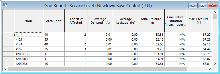

Ansicht Rasterbericht (Servicelevel)
In dieser Ansicht wird ein Bericht aller Fehler angezeigt, bei denen das erforderliche Servicelevel nicht eingehalten wurde.

Die Ansicht wird angezeigt, indem Sie Ergebnisse Rasterberichte Servicelevel auswählen und dann das Dialogfeld Servicelevel ausfüllen. Die im Raster angezeigten Felder hängen von den im Dialogfeld ausgewählten Optionen ab.
Element Beschreibung
Felder für Servicelevel-Berichte
Spalte Beschreibung Bericht über Knoten Bericht über Kundenpunkt
