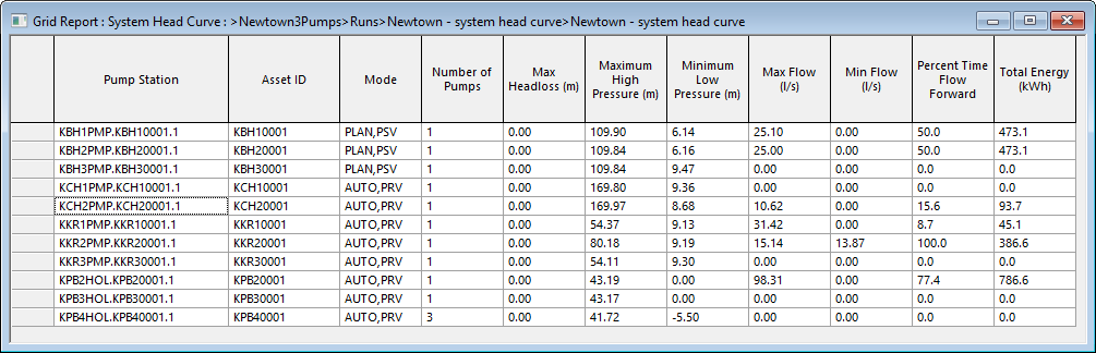

Der Bericht Systemenergiehöhenkurve enthält grundlegende Informationen zu den Pumpen, für die Energiehöhenkurven erstellt werden. Über das Kontextmenü können Sie das Dialogfeld Pumpstation anzeigen, um die Energiehöhenkurven des Systems anzusehen. Außerdem können Sie Pumpen im GeoPlan finden.
| Element | Beschreibung |
| Pumpstation |
Die Pumpstation, an der die Systemenergiehöhenkurve erstellt wird. |
| Asset-ID | Die Asset-ID für die angegebene Pumpstation |
| Modus | Der Modus für die angegebene Pumpstation |
| Anzahl Pumpen | Anzahl der Pumpeneinheiten in der Pumpstation. |
| Max. Druckverlust | Maximaler Druckverlustwert während der Simulation |
| Max. Hochdruck | Höchster Hochdruck, der während der Simulation an der Pumpstation aufgetreten ist |
| Min. Niederdruck | Geringster Niederdruck, der während der Simulation an der Pumpstation aufgetreten ist |
| Max. Volumenstrom | Maximales Fluidvolumen, das einen Punkt pro Einheit passiert. |
| Min. Volumenstrom | Minimales Fluidvolumen, das einen Punkt pro Zeiteinheit passiert. |
| Prozent Zeit Volumenstrom vorwärts | Prozentsatz der Zeit während der Simulation, in der Volumenstrom in Vorwärtsrichtung des Rohrs erfolgt |
| Gesamtenergie | Während der Simulation an der Pumpstation verbrauchte Gesamtenergie. |
