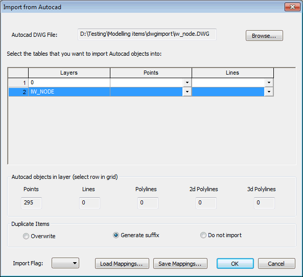

Dialogfeld Aus AutoCAD importieren
Das Dialogfeld Aus AutoCAD importieren wird beim Importieren aus AutoCAD-DWG-Dateien verwendet.
Das Dialogfeld wird angezeigt, wenn Sie im Menü Netz die Option Importieren Daten aus AutoCAD-DWG-Datei auswählen.
Feld im Dialogfeld Beschreibung
AutoCAD-DWG-Datei:
Zeigt den Pfad der DWG-Datei an, die für den Import verwendet werden soll. Verwenden Sie die Schaltfläche Durchsuchen, um eine Datei aus dem Windows-Dialogfeld zum Öffnen einer Datei auszuwählen.
Layerraster
Das Raster zeigt alle Layer in der ausgewählten DWG-Datei an. Das Raster besteht aus drei Spalten:
Rasterspalte Beschreibung
Layer
Layername
Punkte
Dropdown-Liste der Netzobjekte.
Wählen Sie das Netzobjekt, als das die AutoCAD-Punkte importiert werden sollen, aus dieser Liste aus.
Linien
Wählen Sie das Netzobjekt, als das die AutoCAD-Linien importiert werden sollen, aus dieser Liste aus.
AutoCAD-Objekte in Layer
Zeigt die Anzahl jedes AutoCAD-Objekttyps in einem Layer an, der im Layerraster hervorgehoben ist.
Doppelte Elemente
Es gibt drei Optionen für den Umgang mit doppelten Elementen:
Option Beschreibung
Überschreiben
Doppelte Elemente werden überschrieben (Vorgabe).
Suffix erstellen
An die Objekt-ID doppelter Elemente wird ein Suffix (#1, #2 usw.) angehängt.
Nicht importieren
Doppelte Elemente werden ignoriert und nicht importiert.
Zuordnungen laden:
Lädt zuvor gespeicherte Punkt- und Linienzuordnungen aus der AutoCAD-Konfigurationsdatei in das Layerraster.
Zuordnungen speichern:
Speichert Punkt- und Linienzuordnungen im Layerraster als AutoCAD-Konfigurationsdatei.
