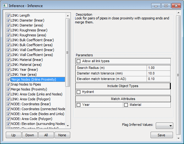

Dialogfeld Inferenz (Inferenzdaten-Editor)
Der Inferenzdaten-Editor wird beim Ableiten fehlender Datenwerte im Netz verwendet.
Es gibt eine Reihe von Inferenzregeln, die auf das Netz angewendet werden können, um zu versuchen, fehlende Werte auszufüllen. Diese Regeln werden unten links im Dialogfeld aufgeführt. Die Reihenfolge der Regeln kann mithilfe der Schaltflächen Aufwärts und Abwärts am unteren Ende des Editors geändert werden. Mit den Schaltflächen Alle und Keine(r/s) können Sie alle Regeln aktivieren oder deaktivieren.
Die für jede Aufgabe erforderlichen Parameter werden auf der rechten Seite des Dialogfelds angezeigt. Der obere Fensterbereich enthält eine Beschreibung der Inferenzaufgabe, sodass der Editor einfach zu verwenden sein dürfte.
Sie können eine bestimmte Aufgabe aktivieren oder deaktivieren, indem Sie das Kontrollkästchen neben dem Namen aktivieren bzw. deaktivieren. Und Sie können eine Kennzeichnung für alle abgeleiteten Werte festlegen.
