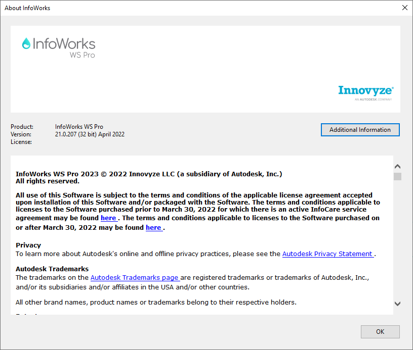

Beispiel für das Feld Über InfoWorks bei Verwendung einer von Innovyze bereitgestellten Lizenz:

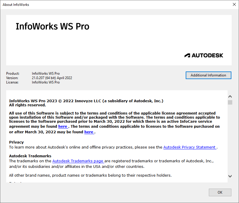

Beispiel für das Dialogfeld Über InfoWorks bei Verwendung einer von Autodesk bereitgestellten Lizenz:

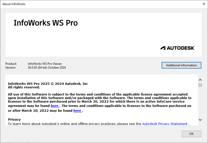

Beispiel für das Dialogfeld Über InfoWorks bei Verwendung von InfoWorks WS Pro Viewer.
