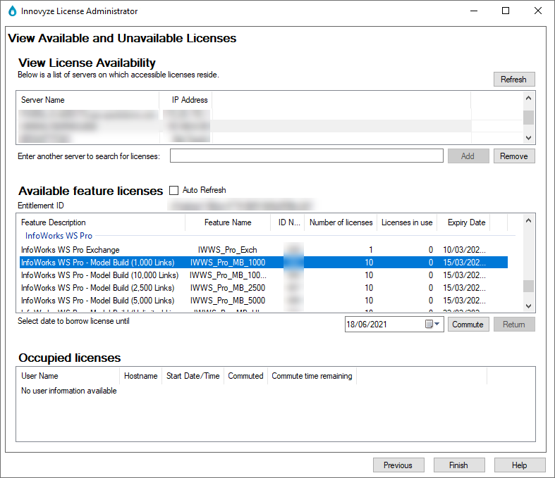

Innovyze bietet eine abonnementbasierte Thales-Lizenz an. Dieser Lizenztyp lässt sich einfach installieren, und zusätzliche Benutzer oder zusätzliche Software und Funktionen können der Thales-Lizenz mit geringem Benutzereingriff remote hinzugefügt werden. Mithilfe des Innovyze License Administrator (ILA) können Sie außerdem problemlos sehen, wer welche Anwendung ausführt. Ein Beispiel wird im Folgenden dargestellt:
Mit einer Thales-Lizenz kann InfoWorks WS Pro auf Ihrem PC, im Netz oder remote ausgeführt werden. Innovyze stellt eine Berechtigungs-ID (EID) bereit, die Ihr Systemadministrator oder ein Benutzer mit ähnlichen Berechtigungen zum Einrichten der Lizenz auf einem PC oder Netzwerkserver über den ILA verwendet.
Anmerkung: Der ILA wird nur für Thales-Lizenzen verwendet.
