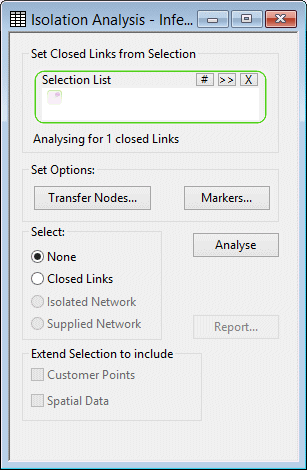

Dialogfeld Abgrenzungsanalyse
Mit diesem Dialogfeld steuern Sie den Prozess der Abgrenzungsanalyse.
Die Abgrenzungsanalyse wird verwendet, um isolierte Abschnitte des Netzes zu suchen. Geschlossene Verbindungen werden anhand der Steuerungsdaten identifiziert. Darüber hinaus kann eine Auswahl von Verbindungen, die als geschlossen anzusehen sind, zur Verwendung in der Abgrenzungsanalyse einbezogen werden. Die Trace hebt dann Teile des Netzes hervor, die aufgrund von Verbindungsverschlüssen isoliert sind.
Das Dialogfeld wird angezeigt (wenn ein Netz geöffnet ist), indem Sie Werkzeuge Abgrenzungsanalyse auswählen.
Element Beschreibung
Geschlossene Verbindungen aus Auswahl festlegen
Optional, wenn im GeoPlan eine Auswahl getroffen wurde, bevor das Dialogfeld geöffnet wurde.
Eine Auswahl von Verbindungen, von denen angenommen werden soll, dass sie zu Abgrenzungszwecken geschlossen werden können.
Festlegen von Optionen
Übertragungsknoten Öffnet das Dialogfeld Übertragungsknotenstatus, das dazu verwendet wird, den mit Übertragungsknoten im Netz verknüpften Bedarf anzuzeigen und zu steuern, ob eine Übertragung als Bedarf oder Versorgung betrachtet wird.
Markierungen Öffnet das Dialogfeld Raumdatentypen auswählen, in dem Sie Markierungen auswählen können, die im GeoPlan an Verbindungen angezeigt werden sollen, die Als geschlossen angenommen und als Zu schließen gekennzeichnet sind.
Auswählen
Zur Auswahl der Objekte, die im GeoPlan hervorgehoben werden sollen.
Keine ~
Vor der Analyse: Ausgewählte Verbindungen, die vom Benutzer als Geschlossen festgelegt wurden (und Verbindungen, die anhand von Steuerungsdaten als Geschlossen festgelegt wurden, falls vorhanden).
Nach der Analyse: Geschlossene Verbindungen an den Grenzen isolierter Bereiche.
Isoliertes Netz
Nur nach der Analyse verfügbar.
Teile des Netzes, die von der Versorgung isoliert sind.
Bereitgestelltes Netz
Teile des Netzes, die mit einer Versorgung verbunden sind.
Auswahl erweitern zum Einschließen von
Kundenpunkte Wenn diese Option aktiviert ist, werden isolierte/bereitgestellte Kundenpunkte in die GeoPlan-Auswahl einbezogen.
Raumbezogene Daten Wenn diese Option aktiviert ist, werden isolierte/bereitgestellte Raumdatenpunkte in die GeoPlan-Auswahl einbezogen.
Schaltflächen
Bericht
Öffnet das Dialogfeld Berichtsoptionen, in dem Sie Elemente identifizieren können, die in einen HTML-Bericht aufgenommen werden sollen.
Analysieren Startet die Abgrenzungsanalyse.
