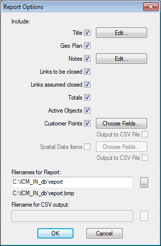

Sie können das Dialogfeld Berichtsoptionen verwenden, wenn Sie eine Trace-Abgrenzung oder eine Abgrenzungsanalyse durchführen oder wenn Sie einen Bericht für eine Auswahl von Verbindungen erstellen.
Das Dialogfeld wird verwendet, um Elemente zu identifizieren, die in einen HTML-Bericht aufgenommen werden sollen, der vom Benutzer angefordert werden kann.

Die folgenden Optionen können für die Aufnahme in den Bericht ausgewählt werden:
Option Beschreibung
Titel
Es wird ein Titel vorgegeben. Der Titel kann vom Benutzer bearbeitet werden.
GeoPlan
Das aktuelle GeoPlan-Fenster.
Anmerkungen
Vom Benutzer zu bearbeiten.
Zu schließende Verbindungen
Nur Trace-Abgrenzung:
Eine Tabelle der ausgewählten Verbindungen, die als geschlossen festgelegt werden sollen. Die Tabelle enthält Spalten für Verbindungstyp, Objekt-ID, Von Knoten, Zu Knoten und An Knoten schließen. Die Spalte An Knoten schließen wird nur ausgefüllt, wenn die Referenz auf ein Ventil verweist, das am "Begrenzungsknoten" oder am vom Benutzer angegebenen Ende einer Verbindung angenommen wird.
Angeforderte geschlossene Verbindungen
Nur Abgrenzungsanalyse:
Eine Tabelle der ausgewählten Verbindungen, die als geschlossen festgelegt werden sollen. Die Tabelle enthält Spalten für Verbindungstyp, Objekt-ID, Von Knoten und Zu Knoten.
Ausgewählte Verbindungen
Nur Bericht zu ausgewählten Verbindungen:
Eine Tabelle der vom Benutzer ausgewählten Verbindungen. Die Tabelle enthält Spalten für Verbindungstyp, Objekt-ID, Von Knoten und Zu Knoten.
Als geschlossen angenommene Verbindungen
Nur Trace-Abgrenzung und Abgrenzungsanalyse:
Wird in einer Tabelle mit Spalten für Verbindungstyp, Objekt-ID, Von Knoten und Zu Knoten angezeigt.
Gesamtwerte
Wird in einer Tabelle mit einer Aufschlüsselung der Gesamtanzahl der betroffenen Verbindungen und der Gesamtlänge des betroffenen Rohrs angezeigt.
Die Gesamtanzahl der betroffenen Kundenpunkte und Raumdatenpunkte wird einbezogen, wenn die Optionen Kundenpunkte und Raumbezogene Daten aktiviert sind.
Die Gesamtanzahl der Grundstücke, des durchschnittlichen Bedarfs und der Hauptkunden, die mit Kundenpunkten verknüpft sind, werden einbezogen, wenn die entsprechenden Optionen für Kundenpunkte aktiviert sind.
Aktive Objekte
Tabelle der in die Auswahl einbezogenen Übertragungsknoten, Pumpen und Reservoire.
Kundenpunkte
Trace-Abgrenzung und Abgrenzungsanalyse: Tabelle der betroffenen Kundenpunkte.
Bericht zu ausgewählten Verbindungen: Tabelle der Kundenpunkte, die ausgewählten Verbindungen zugewiesen wurden.

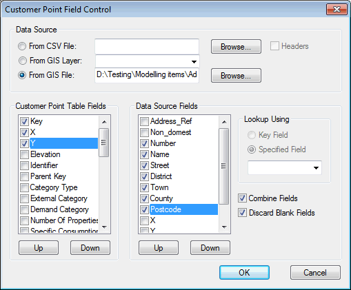

Die Felder für den Bericht werden im Dialogfeld Kundenpunkt-Feldsteuerung festgelegt. Die Tabelle mit den Feldern der Kundenpunkte kann in eine vom Benutzer angegebene CSV-Datei ausgegeben werden.
Raumbezogene Daten
Trace-Abgrenzung und Abgrenzungsanalyse: Tabelle der betroffenen raumbezogenen Daten.
Bericht zu ausgewählten Verbindungen: Tabelle der raumbezogenen Daten, die ausgewählten Verbindungen zugewiesen wurden.
Die Felder für den Bericht werden im Dialogfeld Raumdaten-Feldsteuerung festgelegt. Die Tabelle der Felder raumbezogener Daten kann in eine vom Benutzer angegebene CSV-Datei ausgegeben werden.
Der Benutzer gibt den Pfad und den Dateinamen für den Bericht an. Der Bericht wird im HTML-Format erstellt. Eine Bitmap-Datei des GeoPlans wird im selben Verzeichnis wie der HTML-Bericht gespeichert.
Optionen für Kundenpunkte und raumbezogene Daten
Die Felder der Kundenpunkte und raumbezogenen Daten, die in den Bericht aufgenommen werden sollen, können im Dialogfeld Kundenpunkt-Feldsteuerung bzw. Raumdaten-Feldsteuerung angegeben werden.
