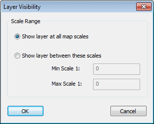

Dialogfeld Layer-Sichtbarkeit
Das Dialogfeld Layer-Sichtbarkeit wird angezeigt, wenn Sie im Dialogfeld GIS-Layer verwalten auf die Schaltfläche Kartenmaßstäbe klicken.
Verwenden Sie das Dialogfeld Layer-Sichtbarkeit, um den Höhenbereich anzugeben, auf den der GIS-Layer angewendet werden soll.
