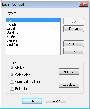

Im Dialogfeld werden die Layer aufgeführt, die derzeit im GeoPlan geladen sind. Die Layer werden der Ansicht in der angezeigten Reihenfolge hinzugefügt, wobei der Layer oben in der Liste über allen anderen Layern angezeigt wird.
In diesem Dialogfeld können Sie auswählen, wie Layer im GeoPlan-Fenster angezeigt werden sollen, wenn MapInfo MapX als GIS-Komponente verwendet wird.
Im Feld Layer werden die Layer aufgeführt, die derzeit für die Anzeige ausgewählt sind. Die Layer werden der Ansicht in der angezeigten Reihenfolge hinzugefügt, wobei der Layer oben in der Liste über allen anderen Layern angezeigt wird.
Mit den folgenden Schaltflächen ändern Sie die angezeigten Layer:
Nach oben |
Verschiebt den ausgewählten Layer in der Liste nach oben. |
Nach unten |
Verschiebt den ausgewählten Layer in der Liste nach unten. |
Addieren |
Fügt einen neuen Layer basierend auf einer MapInfo-Tabelle hinzu. |
Entfernen |
Entfernt einen Layer aus der Anzeige (die Daten sind davon nicht betroffen). |
Die folgenden Eigenschaften der Anzeige können geändert werden:
Sichtbar |
Die Schicht ist sichtbar. |
Wählbar |
Elemente im Layer können ausgewählt werden. |
Autom. Beschriftung |
Das System fügt jedem Artikel eine Beschriftung hinzu. |
Bearbeitbar |
Die zugrunde liegenden Daten auf dem Layer können im Dialogfeld GIS-Layer-Informationen bearbeitet werden, wenn dieses Kontrollkästchen aktiviert ist. Weitere Informationen finden Sie unter Anzeigen und Bearbeiten von GIS-Layerdaten. |
Wenn Sie die Anzeigeeigenschaften eines Layers ändern möchten, klicken Sie auf die Schaltfläche Anzeigen, um das Dialogfeld MapX-Darstellungseigenschaften anzuzeigen.
Um Layerdaten als Beschriftungen anzuzeigen, klicken Sie auf die Schaltfläche Beschriftungen, um das Dialogfeld MapX-Beschriftungseigenschaften anzuzeigen.
