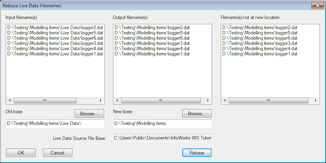

Alle beim Öffnen des Dialogfelds im Raster ausgewählten Dateien werden im linken Fensterbereich angezeigt. So platzieren Sie diese Dateien neu
Das Dialogfeld wird angezeigt, wenn Sie Dateiname(n) neu platzieren im Kontextmenü in der Echtzeitdatenpunkt-Ansicht auswählen.
Die erste Abbildung zeigt das Dialogfeld, bevor auf die Schaltfläche Neue Basis geklickt wird.

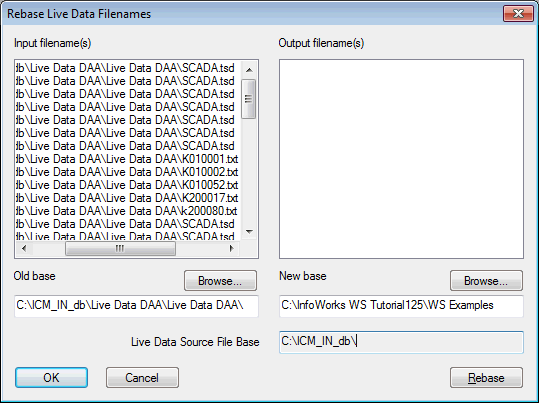

Die zweite Abbildung zeigt das Dialogfeld nach dem Klicken auf die Schaltfläche Neue Basis, wenn einige Dateien am neu ausgewählten Speicherort fehlen. Bild anzeigen
