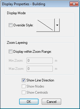

Dialogfeld MapX-Darstellungseigenschaften
Das Dialogfeld MapX-Darstellungseigenschaften wird zum Ändern der Eigenschaften eines bestimmten MapX-Layers verwendet.
Dieses Dialogfeld wird angezeigt, wenn Sie im Dialogfeld MapX-Layer-Steuerung auf die Schaltfläche Anzeige klicken.
Verwenden Sie den Anzeigemodus, um zu definieren, wie die Objekte im Layer gezeichnet werden.
Verwenden Sie Zoombereich, falls erforderlich, um einen Bereich festzulegen, außerhalb dessen der Layer automatisch ausgeblendet wird.
Zoombereich
Möglicherweise stellen Sie eine Diskrepanz zwischen den im Abschnitt Zoombereich des Dialogfelds eingegebenen Zoom-Werten und dem Zoombereich fest, innerhalb dessen der Layer im GeoPlan sichtbar ist. Diese Diskrepanz ist auf die unterschiedlichen Definitionen von Zoom in MapInfo und InfoWorks WS Pro zurückzuführen.
MapInfo definiert den Zoom als Fensterbreite, während InfoWorks WS Pro den Zoom des GeoPlans als kleineren Wert für die Breite und Höhe des Fensters berechnet.
In der Regel werden GeoPlan-Objekte mit einer größeren Breite als Höhe angezeigt. Daher werden die Werte für Zoombereich auf die Höhe des GeoPlan-Fensters angewendet.
Wenn der GeoPlan mit einer größeren Höhe als Breite angezeigt wird, fallen InfoWorks WS Pro-Zoom und MapInfo-Zoom zusammen.
