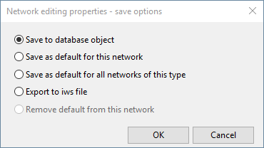

Dialogfeld Netzbearbeitungseigenschaften – Speicheroptionen
Dieses Dialogfeld wird verwendet, um die aktuellen Einstellungen der mit dem Netz verknüpften Eigenschaften zu speichern.
Das Dialogfeld wird angezeigt, wenn Sie auf einer beliebigen Registerkarte oder Seite des Dialogfelds GeoPlan-Eigenschaften und -Kartenlayouts auf die Schaltfläche Speichern klicken.
Gespeicherte Eigenschaften können durch Klicken auf die Schaltfläche Laden auf einer beliebigen Registerkarte oder Seite des Dialogfelds GeoPlan-Eigenschaften geladen werden.
Network Editing Properties - Save Options
Optionsfeld Beschreibung
In Datenbankobjekt speichern
Speichert die aktuellen GeoPlan-Eigenschaften in einer vorhandenen Kartenlayoutgruppe. Wenn Sie auf OK klicken, wird das Dialogfeld Kartenlayout speichern unter geöffnet, in dem Sie das Kartenlayout benennen und suchen können. Im Dialogfeld Zu speichernde Eigenschaften auswählen können Sie anschließend auswählen, welche Eigenschaften des Kartenlayouts gespeichert werden sollen. Die gespeicherten Kartenlayouts werden als Strukturobjekt in der Modellgruppe angezeigt.
Als Vorgabe für dieses Netz speichern
Die aktuellen Einstellungen werden als Vorgaben für dieses spezielle Netz gespeichert. Dies gilt für alle Benutzer.
Anmerkung: Die Verwendung dieser Option führt dazu, dass die Einstellungen als Netzvoreinstellung gespeichert werden. Mit anderen Worten: Diese Option wirkt sich auf alle Benutzer dieses Netzes aus, sobald das Netz übernommen wurde, und sollte daher mit Vorsicht verwendet werden.
(In der Titelleiste des Dialogfelds GeoPlan-Eigenschaften und -Kartenlayouts wird angezeigt, dass Kartenlayout- und Eigenschaftseinstellungen als Netzvorgaben gespeichert wurden.)
Als Vorgabe für alle Netze dieses Typs speichern
Die aktuellen Einstellungen werden als Vorgabe für alle Netze desselben Typs gespeichert. Dies gilt nur für den aktuellen Benutzer, d. h. nur die Einstellungen des Benutzers, der diese Option ausgewählt hat, sind betroffen.
Es wird keine Bestätigungsmeldung angezeigt.
Als IWS-Datei exportieren
Die aktuellen Einstellungen werden in eine XML-Formatdatei (.iws) exportiert.
Diese Datei kann jederzeit neu geladen werden. Weitere Informationen finden Sie im Abschnitt Erneutes Laden gespeicherter Kartenlayouts im Thema Verwalten von Kartenlayouts.
Vorgabe aus diesem Netz entfernen
Diese Option ist aktiviert, wenn Einstellungen als Vorgabe für dieses spezielle Netz gespeichert wurden.
Die aktuellen Einstellungen werden aus der Netzvorgabe entfernt.
