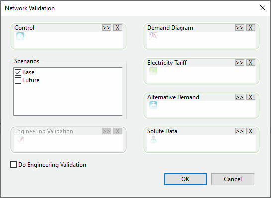

Dialogfeld Netzvalidierung
Dieses Dialogfeld wird verwendet, um das aktuelle Netz und die verknüpften Elemente zu validieren.
Das Dialogfeld wird angezeigt, wenn Sie Netz Netz validieren auswählen.
Anmerkung: Ein in die Validierung eingeschlossenes Element, das derzeit nicht mit dem Netz verknüpft ist, wird zum Zeitpunkt der Validierung mit dem Netz verknüpft. Bevor Änderungen vorgenommen werden, wird eine Bestätigung angefordert.
Network Validation dialog
Element Beschreibung
Steuerelement Ein Kontrollobjekt, das aus dem Fenster Modellgruppe in dieses Feld abgelegt wird, wird mit den Daten im Netz abgeglichen.
Szenarien
Eine Liste der Szenarien, die mit dem Kontrollobjekt im Feld oben verknüpft sind.
Aktivierte Szenarien werden für die Validierung verwendet.
Konstruktionsvalidierung
Das Objekt für die technische Validierung, das aus dem Fenster Modellgruppe in dieses Feld eingefügt wird, wird für die technische Validierung verwendet, wenn das zugehörige Kontrollkästchen aktiviert ist.
Konstruktionsvalidierung durchführen Wenn diese Option aktiviert ist, wird nach Daten gesucht, die nicht mit den erwarteten Konstruktionswerten übereinstimmen, die im Objekt Konstruktionsvalidierung im Feld oben angegeben sind.
Bedarfsdiagramm Ein Bedarfsdiagrammobjekt, das aus dem Fenster Modellgruppe in dieses Feld abgelegt wird, wird mit den Daten im Netz abgeglichen.
Stromtarif Ein Stromtarifobjekt, das aus dem Fenster Modellgruppe in dieses Feld abgelegt wird, wird mit den Daten im Netz abgeglichen.
Alternativer Bedarf Ein Objekt Alternativer Bedarf, das aus dem Fenster Modellgruppe in dieses Feld abgelegt wird, wird mit den Daten im Netz abgeglichen.
Gelöster Stoff – Daten Ein Objekt Gelöster Stoff – Daten, das aus dem Fenster Modellgruppe in dieses Feld abgelegt wird, wird mit den Daten im Netz abgeglichen.
OK
Startet den Validierungsvorgang.
Die Validierungsergebnisse werden im Ausgabefenster angezeigt.
