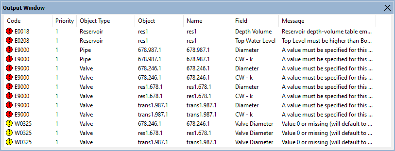

In diesem Fenster werden Fehler, Warnungen und Informationsmeldungen angezeigt. Diese werden mit den folgenden Symbolen gekennzeichnet:
Fehlermeldung
Warnmeldung
Informationsmeldung
Das Fenster wird geöffnet, wenn Sie im Fenster Modellgruppe mit der rechten Maustaste auf einen Lauf klicken und Validierungsergebnisse öffnen auswählen.

Element Beschreibung
Stützen
Code
Nummer der Fehler-, Warn- oder Informationsmeldung.
Durch einfaches Klicken auf einen Eintrag in dieser Spalte wird das entsprechende Netzobjekt im GeoPlan-Fenster markiert.
Durch Doppelklicken auf einen Eintrag in dieser Spalte wird die zugehörige Tabellenansicht geöffnet, und der Cursor wird auf dem entsprechenden Feld platziert.
Priorität
Prioritätsstufe 1 wird für einen Fehler festgelegt. Prioritätsstufe 2 wird für eine Warnung festgelegt.
Bei der Konstruktionsvalidierung können Sie für jede Gültigkeitsprüfung die Prioritätsstufe 3 oder höher festlegen.
Objekttyp
Typ des Netz-, Basislinien- oder Echtzeitdatenobjekts
Objekt
Eindeutiger Name des Objekts, das das Problem verursacht
Name Anzeigename, wie im Dialogfeld Anzeigenamen festgelegt
Feld
Feld, in dem der Wert ungültig ist, fehlt oder außerhalb der empfohlenen Bereiche liegt
Meldung
Beschreibung des Problems
Kontextmenü
Zur Eigenschaftenseite Zeigt die zugehörige Eigenschaftenseite an.
In Tabellenansicht anzeigen
Zeigt die zugehörige Tabellenansicht an.
Bei geöffneter Tabellenansicht können Sie die Option Netz Nächster Fehler (F4) oder Netz Vorheriger Fehler (UMSCHALT-F4) auswählen, um zwischen den Fehlern und Warnungen in den Tabellenansichten zu wechseln. Alternativ können Sie einen anderen Fehler oder eine andere Warnung auswählen, indem Sie im Ausgabefenster auf ein anderes Element doppelklicken.
Spaltenbreiten Legen Sie diese fest, indem Sie das Verbindungselement zwischen den Spalten im Kopfzeilenbereich ziehen.
Spaltensortierung
Wenn Sie auf eine Spaltenüberschrift klicken, wird nach dieser Spalte sortiert.
Wenn Sie erneut auf die Spaltenüberschrift klicken, wird die Sortierreihenfolge umgekehrt.
