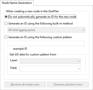

Element Beschreibung
Nicht automatisch eine ID für den neuen Knoten erstellen Wenn diese Option ausgewählt ist, wird die automatische Benennung deaktiviert.
ID gemäß folgender integrierter Methode erstellen
Für die automatische Benennung von Knoten basierend auf Koordinaten.

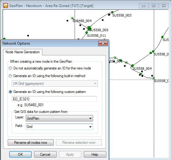

ID gemäß folgendem benutzerdefinierten Muster erstellen
Für die automatische Benennung von Knoten basierend auf einem benutzerdefinierten Muster.
Feld Benutzerdefiniertes Muster
Verwenden Sie dieses Feld, um ein Muster für die automatischen Knotennamen einzugeben.
Geben Sie Text ein, der im Knotennamen und allen zu verwendenden Variablenelementen angezeigt werden soll.
Variablenelemente befinden sich in geschweiften Klammern. Variablenelemente bestehen aus einem Zeichen, das die Quelldaten identifiziert, gefolgt von optionalen Zahlen, die angeben, welche bestimmten Ziffern/Zeichen der Quelldaten verwendet werden sollen.
Wenn Sie beispielsweise das Muster {G}_{C321} eingeben, erhalten Sie Knotennamen wie SU5460_001.
Eine Beschreibung der Variablen, die zum Erstellen von Benennungsmustern verwendet werden können, finden Sie weiter unten unter "Variablen für benutzerdefinierte Muster".
Beispiel-ID Für gültige Muster wird hier eine Beispiel-ID angezeigt. Für ungültige Muster wird hier eine Fehlermeldung angezeigt.
GIS-Daten für benutzerdefiniertes Muster abrufen von
Verfügbar bei Verwendung der Variablen {G}.
Layer: Dropdown-Liste von im GeoPlan angezeigten Layern.
Feld: Dropdown-Liste mit Feldern des ausgewählten Layers.
Informationen zur Verwendung dieser Funktion finden Sie weiter unten unter "{G}".
Alle Knoten jetzt umbenennen (Schaltfläche)
Zum Umbenennen aller Knoten im GeoPlan mithilfe des oben ausgewählten Benennungsschemas.
Nur verfügbar, wenn oben ein Benennungsschema ausgewählt wurde.
Öffnet das Dialogfeld Alle Knoten umbenennen.
Auswahl jetzt umbenennen (Schaltfläche)
Zum Umbenennen der derzeit im GeoPlan ausgewählten Knoten mithilfe des oben ausgewählten Benennungsschemas.
Nur verfügbar, wenn oben ein Benennungsschema ausgewählt wurde und mindestens ein Knoten im GeoPlan ausgewählt ist.
Öffnet das Dialogfeld Auswahl umbenennen.

Beispiel
Um festzulegen, welche Zeichen des Felds GIS-Layer in der Knoten-ID angezeigt werden, fügen Sie der Variablen die Ziffern hinzu, die der Position der Zeichen im Feld entsprechen. Die Zeichen werden von links nach rechts nummeriert,
z. B. aus dem Layer-Feld mit Rasterkoordinaten im Format SU5163:
{G3456} = 5163
