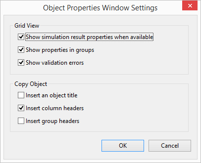

Dialogfeld Einstellungen im Fenster Objekteigenschaften
In diesem Dialogfeld können Sie das Erscheinungsbild des Fensters Objekteigenschaften anpassen.
Das Dialogfeld wird angezeigt, wenn Sie im Fenster Objekteigenschaften auf das Werkzeug Configuration (Konfiguration) klicken und dann Optionen auswählen.
Object Properties Window Settings dialog
Element Beschreibung
Tabellenansicht
Dieser Abschnitt bezieht sich auf das Fenster Objekteigenschaften und steuert, wie Eigenschaften dem Benutzer angezeigt werden.
Simulationsergebniseigenschaften anzeigen, wenn verfügbar
Zeigt eine gedrückte Schaltfläche Ergebnisse anzeigen im Werkzeugkasten des Fensters Objekteigenschaften an, mit der Benutzer zwischen den Netzobjekteigenschaften und den zugehörigen Ergebniseigenschaften (sofern vorhanden) wechseln können. Wenn sich ein Netz mit Simulationsergebnissen im GeoPlan-Fenster befindet, werden beim Aufrufen im Fenster Objekteigenschaften direkt die Ergebniseigenschaften geöffnet.
Eigenschaften in Gruppen anzeigen
Zeigt Eigenschaften in Gruppenkopfzeilen an.
Validierungsfehler anzeigen
Zeigt die Validierungsfehlerspalte im Fenster Objekteigenschaften an.
Objekt kopieren
Dieser Abschnitt bezieht sich auf die Option Objekt kopieren, die im Kontextmenü des Fensters Objekteigenschaften verfügbar ist, und ermöglicht dem Benutzer, anzugeben, ob die folgenden Parameter in der Kopie angezeigt werden sollen.
Objekttitel einfügen
Fügt einen Titel des Typs Eigenschafts-Objekt-ID oben in der CSV-Datei hinzu.
Spaltenkopfzeilen einfügen
Fügt der CSV-Datei eine Zeile mit Spaltenüberschriften hinzu. Diese Überschriften lauten Gruppe, Eigenschaft, Wert, Validierung und Kennzeichnungen für Netzobjekte. (Gruppen- und Validierungskopfzeilen werden möglicherweise nicht angezeigt, je nach den im Abschnitt Tabellenansicht eingegebenen Einstellungen – siehe oben).
Gruppenkopfzeilen einfügen
Zeigt die Gruppenkopfzeilen an, in denen Objekteigenschaften klassifiziert wurden.
