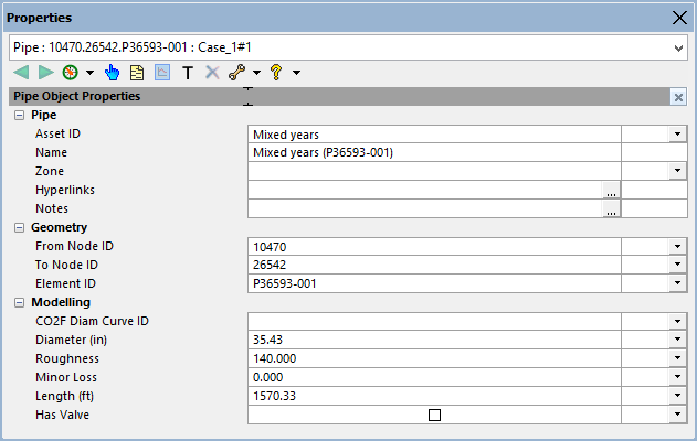

Fenster Objekteigenschaften
Dieses Fenster bietet eine Möglichkeit, alle Daten für ein einzelnes Netzobjekt strukturiert anzuzeigen. Dabei werden Eigenschaftenblätter verwendet, um alle Eigenschaften des Objekts in einer Strukturansicht zu erfassen.
Das Fenster Objekteigenschaften kann folgendermaßen angezeigt werden:
Beispiel eines Objekteigenschaftenfensters für ein Rohr.

Überschriftsleiste
Die Überschriftsleiste ist die Leiste zwischen dem Werkzeugkasten und den Objekteigenschaften. Sie bietet eine kurze Beschreibung des Objekts und enthält das Symbol Close (Schließen), mit dem das Fenster Objekteigenschaften für das aktuelle Objekt geschlossen wird.
In der Mitte der Überschriftsleiste befindet sich eine Trennlinie. Diese kann gezogen werden, um die Breite der Feldnamenanzeige anzupassen (um beispielsweise lange Datenfeldnamen vollständig anzuzeigen).
Eigenschaften-Editor
Zeigt die Eigenschaftsnamen und im angrenzenden Raster die zugehörigen Werte an. Das Raster enthält eine Spalte für Datenkennzeichnungen.
Die Werte können geändert werden, wenn sie sich auf Eigenschaften eines Objekts in einem ausgecheckten GeoPlan beziehen.
Werte werden auf eine der folgenden Arten geändert:
  • Durch Doppelklicken auf die Werte
  • Durch Auswahl eines Werts aus einer Dropdown-Liste auswählbarer Werte, die beim Klicken oder Doppelklicken darauf angezeigt wird
  • In einem Dialogfeld, das durch Auswahl der daneben befindlichen Schaltfläche Edit (Bearbeiten) geöffnet wird
  • Durch Aktivieren oder Deaktivieren eines Kontrollkästchens
QuickInfos Wenn Sie den Mauszeiger über einige Bereiche des Fensters bewegen, wird eine QuickInfo mit Informationen über das Element angezeigt, über das der Mauszeiger bewegt wird. Diese QuickInfos können nicht bearbeitet oder angepasst werden.
