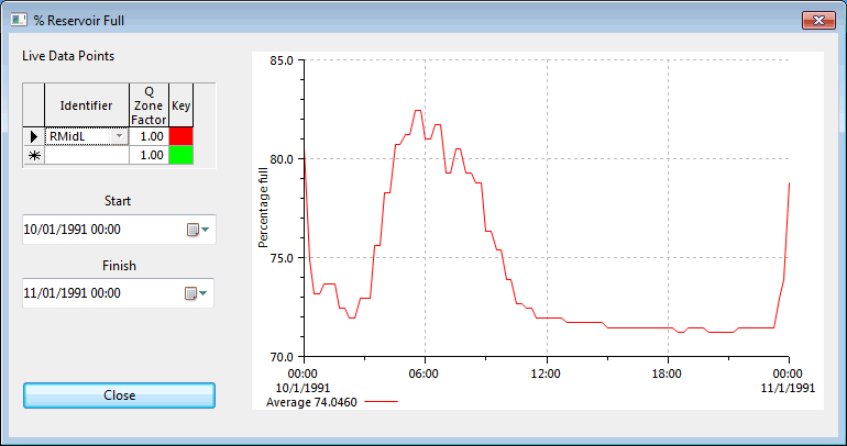

Dialogfeld Reservoir voll – Prozentsatz
Dieses Dialogfeld wird verwendet, um ein Diagramm für Reservoir voll – Prozentsatz anzuzeigen.
Das Dialogfeld wird angezeigt, indem Sie ein Netz mit zugeordneter Steuerung öffnen, mit der rechten Maustaste auf einen Echtzeitdatenpunkt in der Echtzeitdatenpunkt-Ansicht klicken, der einem Reservoir im aktuellen Netz zugeordnet ist, und dann Diagramm: % Reservoir voll auswählen.
Element Beschreibung
Echtzeitdatenpunkte Ein aus der Echtzeitdatenpunkt-Ansicht reproduziertes Raster.
Start Legt die Startzeit der im Diagramm angezeigten Zeitskala fest.
Fertigstellen Legt die Endzeit der im Diagramm angezeigten Zeitskala fest.
Plandarstellungsbereich
Graph Das Diagramm für Reservoir voll – Prozentsatz.
Kontextmenü Diagrammeigenschaften: Öffnet das Dialogfeld Diagrammeigenschaften.
