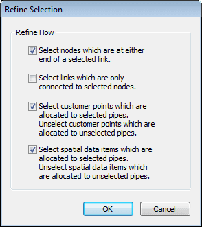

Dialogfeld Auswahl verfeinern
Dieses Dialogfeld wird verwendet, um eine Auswahl von Netzobjekten im GeoPlan zu verfeinern.
In diesem Dialogfeld können Sie die Auswahl anpassen, um verbundene oder zugewiesene Netzobjekte einzuschließen.
Diese Funktion ist besonders nützlich, wenn Netzkomponenten zum Kopieren ausgewählt wurden (bevor Sie Bearbeiten Objekt(e) kopieren verwenden). Das Dialogfeld ermöglicht eine Anpassung der Auswahl, um vollständige Abschnitte von Netzen einfacher zu kopieren und einzufügen.
Das Dialogfeld wird angezeigt, wenn Sie Auswahl Auswahl verfeinern auswählen.
