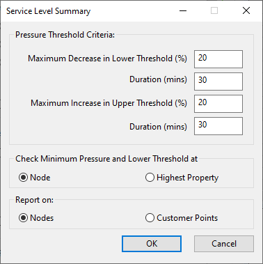

Das Dialogfeld wird in der Ansicht Analyse kritischer Verbindungen angezeigt, wenn Sie auf die Schaltfläche Optionen für Servicelevel-Bericht klicken.

Critical Link Analysis Options dialog
Element Beschreibung
Druckgrenzwertkriterien
Max. Verringerung des unteren Drucks (%)
Die zulässige prozentuale Verringerung des unteren Druckgrenzwerts im Vergleich zu einer Basissimulation. Wenn die Verringerung des unteren Grenzwerts unter diesen Zielwert fällt, wird ein Fehler gemeldet.
Der untere Druckgrenzwert ist der niedrigste Druck, der während der angegebenen (kontinuierlichen) Dauer aufgetreten ist.
Dauer (unterer Druckgrenzwert) Die bei der Berechnung des unteren Druckgrenzwerts für eine Simulation zu verwendende Dauer.
Max. Erhöhung des oberen Drucks (%)
Die zulässige prozentuale Erhöhung des oberen Druckgrenzwerts im Vergleich zu einer Basissimulation. Wenn die Erhöhung des oberen Grenzwerts diesen Zielwert überschreitet, wird ein Fehler gemeldet.
Der obere Druckgrenzwert ist der höchste Druck, der während der angegebenen (kontinuierlichen) Dauer überschritten wurde.
Dauer (oberer Druckgrenzwert) Die bei der Berechnung des oberen Druckgrenzwerts für eine Simulation zu verwendende Dauer.
Min. Druck und unteren Grenzwert prüfen bei
Nur verfügbar, wenn Bericht über: Knoten ausgewählt wurde.
Wenn Sie einen Knotenbericht erstellen und für jeden Knoten das höchste Grundstück festgelegt haben, können Sie diese zusätzlichen Informationen nutzen und Servicelevel-Berichte entweder für die Knoten oder für das höchste Grundstück, das von jedem Knoten versorgt wird, erstellen.
Bericht über
Knoten Bei Auswahl dieser Option wird in der Servicelevel-Zusammenfassung ein Bericht über Knoten angezeigt.
Kundenpunkte Bei Auswahl dieser Option wird in der Servicelevel-Zusammenfassung ein Bericht über Kundenpunkte angezeigt.
