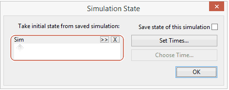

Dialogfeld Simulationsstatus
Der Zustand des Netzes zu definierten Zeitpunkten während der Simulation kann gespeichert werden, um als Ausgangszustand für spätere Simulationen verwendet zu werden.
Dieses Dialogfeld wird für folgende Aktionen verwendet:
Das Dialogfeld wird über die Ansicht Hydraulischen Lauf planen geöffnet, indem Sie auf die Schaltfläche Simulationsstatus klicken.
Bild anzeigen
Simulation
Um den gespeicherten Status einer früheren Simulation als Anfangsstatus für den aktuellen Lauf zu verwenden, ziehen Sie eine vorhandene Simulation (für die ein Zustand gespeichert wurde) in das Feld Simulation.
Zeit auswählen
Klicken Sie auf diese Schaltfläche, um auszuwählen, welcher der gespeicherten Status der ausgewählten Simulation als Anfangszustand der aktuellen Simulation verwendet werden soll.
Status dieser Simulation speichern
Aktivieren Sie dieses Kontrollkästchen, um den Zustand des Netzes zu den Zeitpunkten zu speichern, die im Dialogfeld Statusspeicherzeiten festlegen für die aktuelle Simulation angegeben sind.
Gespeicherte Status können als Ausgangszustände für nachfolgende Simulationen verwendet werden.
Zeiten festlegen
Klicken Sie auf diese Schaltfläche, um die Zeitpunkte anzugeben, für die der Status der aktuellen Simulation gespeichert wird.
Wenn keine Zeiten angegeben sind, wird vorgabemäßig die Endzeit der Simulation gespeichert.
