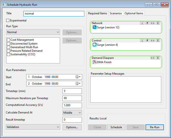

Die Ansicht Hydraulischen Lauf planen wird wie folgt im Fenster Modellgruppe geöffnet:

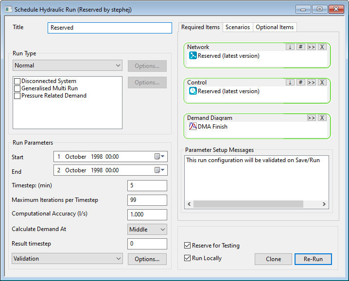

Ein Beispiel für die Ansicht Hydraulischen Lauf planen für einen lokalen Lauf:
Ein Beispiel für die Ansicht Hydraulischen Lauf planen für einen Cloud-Lauf:
Anmerkung: Der Benutzername des "reservierenden Benutzers" wird in der Titelleiste der reservierten Läufe angezeigt.
Dialogfeldelement Beschreibung
Titel Ein Titel für den Lauf. Wenn Sie keinen Titel eingeben, wird automatisch ein Titel generiert. Die Software lässt nicht zu, dass Sie dem Lauf denselben Namen wie einem bereits vorhandenen Lauf in der Datenbank zuweisen.
Experimentell
Sie können dieses Kontrollkästchen aktivieren, wenn Sie zwischen Läufen Änderungen vornehmen und Ergebnisse des vorherigen Laufs überschreiben möchten. Wenn dieses Kontrollkästchen aktiviert wurde, kann die Simulation mit demselben Lauftitel erneut ausgeführt werden, auch wenn Parameter in der Ansicht Hydraulischen Lauf planen geändert wurden.
Sobald eine Simulation mit deaktiviertem Kontrollkästchen durchgeführt wurde, wird die Konfigurationsverwaltung erzwungen. Wenn in der Ansicht Hydraulischen Lauf planen Änderungen an den Parametern vorgenommen werden, müssen die Ergebnisse in einer anderen Datei gespeichert werden (d. h. es muss ein neuer Lauftitel angegeben werden). Sie können die Möglichkeiten der Ergebnisverwaltung nutzen, um unerwünschte Daten zu löschen.
Anmerkung: Diese Option ist in der Cloud-Datenbank nicht verfügbar.

Zum Testen reservieren
Bei Aktivierung dieser Option:
  • Nur für Cloud-Läufe verfügbar, die noch nicht in der Cloud ausgeführt wurden.
  • Wenn Sie diese Option aktivieren, wird ein Lauf für den privaten Gebrauch des aktuellen Benutzers reserviert. Kein anderer Benutzer kann den Lauf bearbeiten, erneut ausführen oder seine Ergebnisse öffnen.
  • Ein Dialogfeld wird angezeigt, in dem die Option zum Reservieren von Netz und Kontrolle angezeigt wird.
  • Der reservierende Benutzer kann die Dateien beliebig oft bearbeiten und erneut ausführen.
  • Die Validierung wird deaktiviert, wenn ein Lauf reserviert ist. Sie können die Validierung im Dialogfeld Lauf wieder aktivieren. Die Validierung kann immer über das Dialogfeld Netzvalidierung durchgeführt werden. Der Grund für das Deaktivieren der Validierung ist, den Durchsatz erneuter Ausführungen zu verbessern.
Bei Deaktivierung dieser Option:
  • Wenn Sie die Option deaktivieren, wird der Lauf schreibgeschützt.
  • Die Ergebnisse sind öffentlich zugänglich.
  • Ein Dialogfeld mit der Option zum Aufheben der Reservierung von Netz und Kontrolle wird angezeigt.
  • Die Option Lokal ausführen wird deaktiviert, wenn sie aktiviert war.
  • Außerdem wird eine Eingabeaufforderung angezeigt:
    • Wenn die Reservierung eines lokalen Laufs aufgehoben wird, werden Sie zur erneuten Ausführung in der Cloud aufgefordert, damit alle Benutzer auf die Ergebnisse zugreifen können.
    • Wenn ein reservierter Lauf nicht übernommene Änderungen im Netz oder in der Kontrolle aufweist, müssen die Änderungen beim Entfernen der Reservierung übernommen werden. Wenn Sie auf Nein klicken, wird die Reservierung aufrechterhalten, und es findet keine Übernahme statt.
Lokal ausführen
Diese Option kommt infrage, wenn Zum Testen reservieren aktiviert ist.
Sie ist nur in der Cloud-Datenbank und nur für den Benutzer, der die Reservierung vornimmt, verfügbar.
Durch Auswahl dieser Option wird die Simulation auf dem Client-PC ausgeführt. Diese Option verbessert den Durchsatz erneuter Ausführungen für einfachere Fälle, z. B. normale Läufe und Läufe des Typs Wasserqualität. Für Mehrfachläufe wie CLA, GMR und Löschwasser sollten jedoch Cloud-Ressourcen verwendet werden.
Anmerkung: Modelle in Cloud-Datenbanken können keine lokalen Agent-Cluster verwenden; diese sind auf den Client-PC beschränkt.
Ergebnisse Zeigt Lokal oder Server an, je nachdem, wie die Option Ergebnisse speichern (in neuen Läufen festlegen) im Dialogfeld Läufe planen (geöffnet durch Klicken auf die Schaltfläche Lauf planen) festgelegt wurde.
