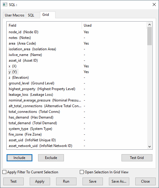

Dialogfeld SQL – Seite Raster
Diese Seite des Dialogfelds SQL wird verwendet, um ein Raster für die Abfrageergebnisse einzurichten. Sie können das resultierende Raster in eine kommagetrennte Variablendatei exportieren, die Sie in eine Tabellenkalkulationsanwendung wie Microsoft Excel laden können.
Die Seite wird geöffnet, wenn Sie im Dialogfeld SQL auf die Registerkarte Raster klicken.
SQL Grid page
Element Beschreibung
Liste Felder
Feld Liste der Felder, die im Raster angezeigt werden können.
Verwendet
Ein Bindestrich gibt an, dass ein Feld nicht im Raster angezeigt wird.
Ja gibt an, dass ein Feld im Raster angezeigt wird.
Sie ändern einen Bindestrich in Ja, indem Sie einen Feldnamen in der Spalte Feld markieren und dann auf Einschließen klicken.
Sie ändern Ja in einen Bindestrich, indem Sie einen Feldnamen in der Spalte Feld markieren und dann auf Ausschließen klicken.
Sie können mit der UMSCHALTTASTE und der STRG-Taste wie gewohnt eine Mehrfachauswahl in der Spalte Feld vornehmen.
Einschließen Schließt das Feld ein, das aktuell in der Spalte Feld markiert ist.
Ausschließen Schließt das aktuell in der Spalte Feld markierte Feld aus.
Testraster Zeigt die Ergebnisse der Abfrage im Raster an (sofern vorhanden). Weitere Informationen zum Raster finden Sie im Fenster Ergebnisraster (SQL-Abfrageergebnisse).
