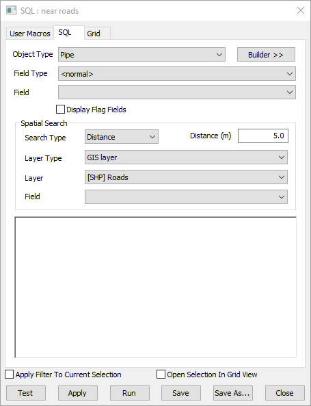

Dialogfeld SQL – Seite SQL
Auf der Seite SQL können Sie Ihre SQL-Abfrage erstellen.
Wenn Sie mit SQL-Abfragen vertraut sind, können Sie eine Abfrage manuell eingeben (und mithilfe der Dropdown-Listen Feldtyp und Feld die erforderlichen Felder ausfüllen). Details zu den in InfoWorks WS Pro zulässigen SQL-Anweisungen finden Sie im Thema SQL-Syntax.
Sie können auch auf Builder >> klicken, um eine Reihe von Schaltflächen anzuzeigen, die die Operatoren darstellen, die Sie in Ihre Abfrage einbeziehen können.
Sie können konstante Werte in der Abfrage darstellen, indem Sie den Namen eines Benutzermakros statt eines Werts eingeben. Benutzermakros werden blau hervorgehoben.

Wenn Sie diese Seite im Dialogfeld SQL anzeigen, finden Sie in diesem Dialogfeld weitere Optionen.
Feld Beschreibung
Objekttyp
Dropdown-Liste der Netzobjekte, für die Sie einen SQL-Ausdruck schreiben können.
Feldtyp
Dropdown-Liste der Datenfelder, die auf das im Feld Objekttyp ausgewählte Netzobjekt anwendbar sind.
Durch die Auswahl eines Feldtyps aus der Liste wird definiert, welche Felder in der Dropdown-Liste Feld verfügbar sind:
  • <normal>: (Vorgabe) zeigt Felder für den Objekttyp in der Dropdown-Liste Feld an.
  • Simulation: zeigt Ergebnisfelder in der Dropdown-Liste Feld an.
  • verbunden: zeigt verbundene Tabellenfelder in der Dropdown-Liste Feld an.
Feld
Dropdown-Liste der Datenfelder, die für den im Feld Feldtyp ausgewählten Feldtyp (Parameter) gelten
Wenn Sie ein Feld in der Liste auswählen, wird dieses Feld in die Abfrage eingefügt.
Wenn der Feldtyp auf <normal> festgelegt ist, werden Felder für den ausgewählten Objekttyp angezeigt.

Kontrollkästchen Kennzeichnungsfelder anzeigen
Dieses Kontrollkästchen muss aktiviert sein, damit Kennzeichnungsfelder in der Dropdown-Liste Feld einbezogen werden.
Suchtyp
Dropdown-Liste der verfügbaren Suchtypen zur Verwendung mit den aktuell im GeoPlan geladenen Layern.
Folgende Optionen sind verfügbar:

Abstand
Diese Option wird verfügbar, wenn Abstand als Suchtyp ausgewählt ist.
Netzobjekte innerhalb des Suchabstands einer Layerlinie oder Polygonfläche werden ausgewählt.
Layertyp
Die Option Layertyp ist verfügbar, wenn ein Raumdatensuchtyp ausgewählt ist.
Layertyp Beschreibung
Netzlayer Objektlayer im aktuellen Netz
GIS-Layer Im GeoPlan hinter dem Netz angezeigter zusätzlicher GIS-Hintergrundlayer
Layer
Die Option Layer ist verfügbar, wenn ein Raumdatensuchtyp ausgewählt ist.
Dropdown-Liste der aktuell im GeoPlan geladenen Layer (nur die Layer, die vor dem Öffnen des Dialogfelds SQL im GeoPlan-Fenster geladen wurden, werden aufgeführt).
Feld
Die Option Feld ist verfügbar, wenn ein Raumdatensuchtyp ausgewählt ist.
Dropdown-Liste der Felder innerhalb des im Feld Layer ausgewählten Layers.
Wenn Sie in der Liste ein Feld für die Raumdatensuche auswählen, wird dieses Feld in die Abfrage eingefügt.
Builder >> (Schaltfläche)
Klicken Sie auf diese Schaltfläche, um eine Reihe von Schaltflächen für die Operatoren anzuzeigen, die in der Abfrage enthalten sein können. Klicken Sie auf Fertigstellen <<, um den Assistenten zu schließen.
