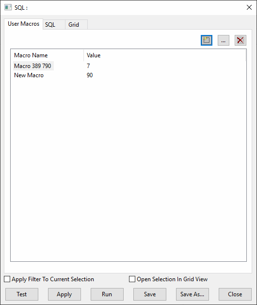

Dialogfeld SQL – Seite Benutzermakros
Auf dieser Seite im Dialogfeld SQL können Sie Variablen erstellen, die Werte in der Abfrage darstellen. Diese Variablen werden als Makros bezeichnet.
Die Seite wird geöffnet, wenn Sie im Dialogfeld SQL auf die Registerkarte Benutzermakros klicken.
User Macros page
Element Beschreibung
Werkzeugkasten
New macro
Neues Makro
Öffnet das Dialogfeld SQL-Makro zum Erstellen eines neuen Benutzermakros.
Edit macro
Makro bearbeiten
Öffnet das Dialogfeld SQL-Makro für das markierte Makro, sodass das Makro bearbeitet werden kann.
Tipp: Derselbe Effekt wird durch Doppelklicken auf einen Namen in der Spalte Makroname erzielt.
Delete macro
Makro löschen
Löscht das markierte Benutzermakro.
Liste der Makros
Makroname (Spalte) Listet die Benutzermakros auf, die im Dialogfeld SQL-Makros erstellt wurden.
Wert (Spalte) Listet die Werte auf, die den Benutzermakros in der Spalte Makroname entsprechen. Die Werte werden im Dialogfeld SQL-Makro festgelegt.
Weitere Steuerelemente Siehe Dialogfeld SQL.
