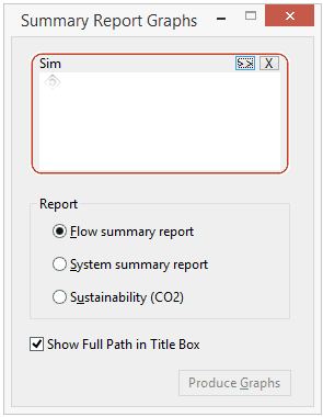

Dialogfeld Diagramme zusammenfassender Bericht
Dieses Dialogfeld wird verwendet, um ein Diagramm des zusammenfassenden Berichts für Volumenstrom, System oder Nachhaltigkeit anzuzeigen.
Tipp: Weitere Informationen zum Inhalt der Berichte finden Sie im Thema "Diagramme zusammenfassender Bericht".
Das Dialogfeld wird angezeigt, wenn Sie Ergebnisse | Diagrammberichte | Volumenstrom- und Systemzusammenfassungsbericht wählen.
Element Beschreibung
Simulation
Zur Identifizierung einer oder mehrerer Simulationen, auf denen der Bericht basieren soll.
  • Sie können eine oder mehrere Simulationen aus dem Explorer-Fenster oder dem Fenster Modellgruppe in das Feld ziehen.
  • Sie können auf die Schaltfläche Browse (Durchsuchen) klicken, um nach einer Simulation zu suchen.
  • Die Schaltfläche (Auswahl löschen) kann verwendet werden, um Elemente aus dem Feld zu löschen.
Bericht
Der Typ des zu erstellenden Berichts.
  • Volumenstrom-Zusammenfassungsbericht: eine Reihe von Diagrammen, die die Gesamtvolumenströme im System zusammenfassen
  • Systemzusammenfassungsbericht: eine Reihe von Diagrammen, die den Systembedarfsausgleich zusammenfassen
  • Nachhaltigkeit (CO2) : eine Reihe von Diagrammen, die die Nachhaltigkeitsanalyse des Systems zusammenfassen
Vollständigen Pfad in Titelfeld anzeigen Zeigt den vollständigen Pfad des Simulationsobjekts im Diagrammtitelfeld an. Ist diese Option deaktiviert, wird nur der Name der Simulation angezeigt.
Diagramme erstellen Generiert den Bericht.
