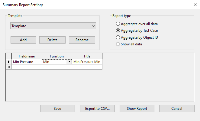

Dieses Dialogfeld wird verwendet, um die Berichtszusammenfassung aus der Analyse der Konfiguration Allgemeiner Mehrfachlauf (GMR) anzuzeigen.
Das Dialogfeld wird angezeigt, wenn Sie im Kontextmenü der GMR-Ergebnisse Öffnen als > Einstellungen für zusammenfassende Berichte auswählen.
| Element
Beschreibung
| Vorlage
| Vorgabe
Im Dropdown-Menü verfügbare Vorgabevorlage. Sie kann nicht gelöscht werden.
| Addieren
Fügt eine neue Vorlage mit einer Reihe von Berichtseinstellungen hinzu
| Löschen
Löscht eine Vorlage
| Umbenennen
Benennt eine Vorlage um
| Berichtstyp
| Über alle Daten zusammenfassen
Zeigt die Summe der Testfälle und Objekt-ID-Funktionen an
| Nach Testfall zusammenfassen
Zeigt die Funktion nach Testfällen an
| Nach Objekt-ID zusammenfassen
Zeigt die Funktion nach Objekt-IDs an
| Alle Daten anzeigen
Zeigt alle Daten an, die festgelegt und berechnet wurden
| Raster
| Feldname
Funktion
Titel
| Wählen Sie einen Feldnamen aus dem Dropdown-Menü aus.
Wählen Sie eine Funktion aus dem Dropdown-Menü aus.
Der Titel der Funktion, die im Bericht angezeigt wird.
| Schaltflächen
| Speichern
Speichert die Änderungen im Modell
| Als CSV exportieren
Exportiert den Bericht in eine CSV-Datei
| Bericht anzeigen
Zeigt den Bericht in einem neuen Fenster an.
Wenn die Aggregation für GMR-Zusammenfassungsberichte aktiviert ist, werden der Testfall und die Objekt-ID, für die der minimale oder maximale Wert auftritt, im Bericht aufgeführt.
| Abbrechen
Bricht die Berichterstellung ab.
