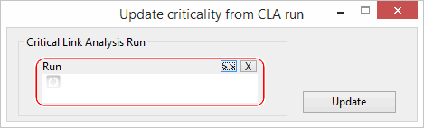

Dialogfeld Kritikalität aktualisieren
Das Dialogfeld Kritikalität aktualisieren wird beim Aktualisieren der Verbindungskritikalitätswerte aus den Ergebnissen der Analyse kritischer Verbindungen verwendet.
Das Dialogfeld wird angezeigt, wenn Aktualisieren > Kritikalität im Menü Netz ausgewählt ist.
Update Criticality dialog
Dialogfeldelement Beschreibung
Analyselauf für kritische Verbindungen
Lauf (Ablageziel)
Verwenden Sie Ziehen und Ablegen oder die Schaltfläche Durchsuchen, um einen Analyselauf für kritische Verbindungen hinzuzufügen. Die übrigen Parameter werden automatisch mit Daten aus dem Lauf ausgefüllt (die im Dialogfeld Analyseoptionen für kritische Verbindungen beim Erstellen des Laufs festgelegt wurden).
Browse Durchsuchen Klicken Sie hier, um ein Dialogfeld zu öffnen, in dem Sie einen Lauf auswählen können.
Clear Löschen Klicken Sie hier, um den Eintrag im Feld Lauf zu löschen.
Schaltfläche Aktualisieren
Klicken Sie auf diese Schaltfläche, um die Felder Kritikalität und Kritikalitätsanzahl von Verbindungen im aktuellen Netz auszufüllen.
Die Werte für Kritikalität und Kritikalitätsanzahl aller Verbindungen in der Basissimulation (oder Verbindungen in der Auswahlliste bei Auswahl von Nur ausgewählte Verbindungen aktualisieren) werden gelöscht. Die Simulationen werden dann verarbeitet und mit den Kriterien im Raster Kritikalitätskriterien abgeglichen. Der entsprechende Rasterwert wird verwendet, um das Feld Kritikalität der Verbindung auszufüllen.
Das Feld Kritikalitätsanzahl wird mit der Anzahl der kritischen Elemente ausgefüllt. (Dieses Feld enthält den Wert null, wenn das Rohr nicht kritisch ist.)
