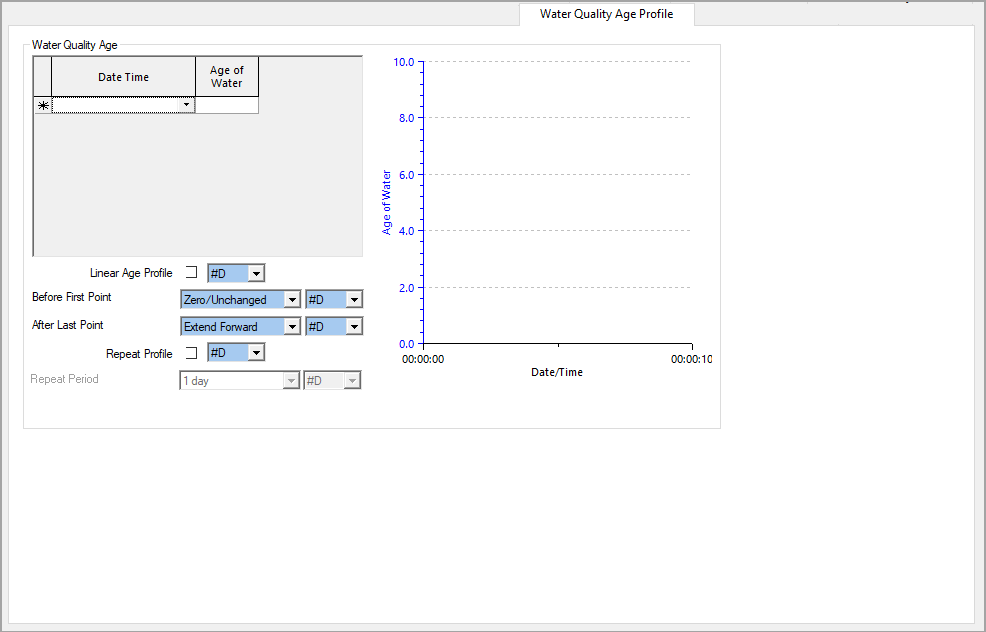

Seite Wasserqualität-Altersprofil
Die Seite wird angezeigt, wenn Sie auf dem Eigenschaftenblatt für einen einfachen Knoten, ein Reservoir, einen Übertragungsknoten, konstanten Wasserspiegel, einen Brunnen und einen Hydranten, denen Steuerungsdaten hinzugefügt wurden, auf die Registerkarte Wasserqualität-Altersprofil klicken.
Weitere Informationen zu allen Knotentypen finden Sie unter Knoten. Weitere allgemeine Informationen zu Steuerungen finden Sie unter Steuerungsdaten.
Es gibt zwei Möglichkeiten, das Wasserqualitätsalter für einen Knoten festzulegen:
Anmerkung: Wenn sowohl ein Anfangswasseralter als auch eine Reihe zeitabhängiger Wasseralterswerte eingegeben wurden, haben die zeitabhängigen Wasseralterswerte Vorrang.
Vorgabemäßig wird keine Interpolation zwischen Datenpunkten verwendet. Jeder in das Raster eingegebene Konzentrationswert wird bis zum nächsten Datums-/Uhrzeiteintrag oder bis zum Ende der Simulation beibehalten. Aktivieren Sie das Kontrollkästchen Lineares Altersprofil für lineare Interpolation, die zwischen Datenpunkten verwendet werden soll.
Folgende Optionen stehen zum Erweitern des Profils außerhalb der eingegebenen Datums-/Uhrzeitwerte zur Verfügung:
Datenfeld Beschreibung
Dieses Kontrollkästchen bestimmt, ob Werte im Profilraster interpoliert werden.
  • Aktiviert: Zwischen den Werten wird eine lineare Interpolation durchgeführt.
  • Deaktiviert: Der in das Raster eingegebene Wert ändert sich zu jedem Zeitpunkt und wird bis zum Erreichen des nächsten Zeitpunkts beibehalten.
Vor erstem Punkt
Option Beschreibung
Zurück verlängern
Der erste Wert im Raster wird zurück bis zum Beginn der Simulation (und des Wiederholungszeitraums bei wiederholten Profilen) erweitert.
Zurück extrapolieren
Gilt nur für lineare Profile: Die ersten beiden Werte im Raster werden zur Extrapolation bis zum Beginn der Simulation (und des Wiederholungszeitraums bei wiederholten Profilen) verwendet.
Anmerkung: Wenn die Option Zurück extrapolieren für ein nicht lineares Profil ausgewählt ist, wird das Profil zurück verlängert.
Null/Unverändert
Der Wert null bzw. Aus wird vom Beginn der Simulation bis zum Datum und zur Uhrzeit des ersten Werts im Raster (und vom Anfang des Wiederholungszeitraums bei wiederholten Profilen) angewendet.
Nach letztem Punkt
Option Beschreibung
Vorwärts verlängern
Der letzte Wert im Raster wird bis zum Ende der Simulation oder des Wiederholungszeitraums erweitert.
Vorwärts extrapolieren
Gilt nur für lineare Profile: Die letzten beiden Werte im Raster werden zur Extrapolation bis zum Ende der Simulation oder des Wiederholungszeitraums verwendet.
Anmerkung: Wenn die Option Zurück extrapolieren für ein nicht lineares Profil ausgewählt ist, wird das Profil vorwärts verlängert.
Kontrollkästchen Profil wiederholen
Wenn diese Option aktiviert ist, wird ein Profil (ab 00:00 für den ausgewählten Wiederholungszeitraum) für die Dauer der Simulation wiederholt.
Wichtig: Wenn sich bei Verwendung der Option Profil wiederholen das definierte Profil über den ausgewählten Wiederholungszeitraum erstreckt, wird das Profil nicht wiederholt.
Profilperiode, die während der Simulation wiederholt wird, wenn das Kontrollkästchen Profil wiederholen aktiviert ist
