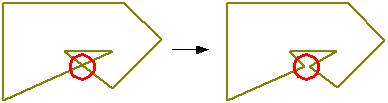

Die Korrektur wird verwendet, um die Geometrie von sich selbst schneidenden Polygonen so zu bearbeiten, dass die Form sich nicht mehr selbst schneidet.
Beispiel:
Beispiel für die Korrektur sich selbst schneidender Polygone
