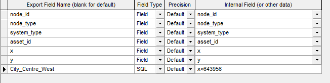

Um das Ergebnis eines SQL-Ausdrucks mithilfe des Open Data Export Center zu exportieren, wählen Sie den Feldtyp SQL aus, und geben Sie den SQL-Ausdruck im Raster Feldzuordnungen in die Spalte Internes Feld (oder andere Daten) ein:
