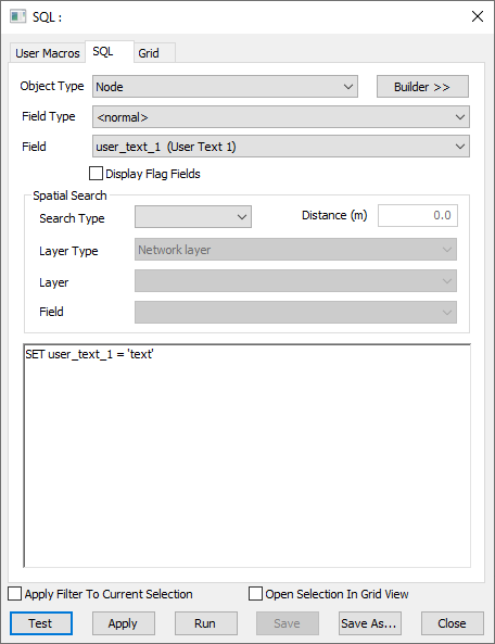

SET <Zuweisung>
Beispiel:
SET user_text_1 = "text"
Legt für alle Objekte des ausgewählten Objekttyps (ausgewählt im Feld Objekttyp des Dialogfelds SQL) das Feld user_text_1 auf text fest.
SET user_text_1 = "text", user_number_1 = x
Legt für das Feld user_text_1 den Wert text und für das Feld user_number_1 den Wert im Feld x für alle Objekte des ausgewählten Objekttyps fest.

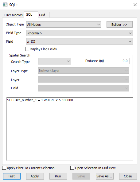

SET <Zuweisung> WHERE <Bedingter Ausdruck>
Beispiel:
SET user_number_1 = 1 WHERE x > 100000
Setzt das Feld user_number_1 für alle Objekte des ausgewählten Objekttyps, deren x-Koordinate größer als 100000 ist, auf 1.

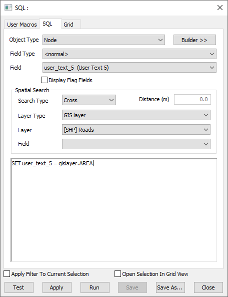

Dadurch wird das Feld Benutzertext 5 für alle Knoten in einem GIS-Polygon im GIS-Layer Region auf den Wert im Feld Kategorie des GIS-Polygons gesetzt.
Weitere Informationen zum Einbeziehen von GIS-Layern in SQL-Abfragen finden Sie unter "Einbeziehen von GIS-Daten in SQL-Abfragen".
