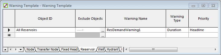

Objekte ausschließen
Dieses Feld ist zunächst leer und ermöglicht Benutzern die Angabe einer Auswahlliste von Objekten, die von der ausgewählten Warnvorlage ausgeschlossen werden sollen (optional). Wenn keine Objekte ausgeschlossen werden, bleibt das Feld leer. Andernfalls wird es mit dem Namen der ausgeschlossenen Objekte ausgefüllt. Der obige Screenshot zeigt als Beispiel die Warnvorlage ResDemandWarning1, aus der einige Reservoirs ausgeschlossen wurden. Klicken Sie auf die Schaltfläche , um das Dialogfeld Objekte ausschließen anzuzeigen, in dem Sie eine Auswahlliste für den Ausschluss definieren können.
Anmerkung: Das Feld Objekte ausschließen wird deaktiviert (abgeblendet), wenn für die Objekt-ID eine andere Option als Alle Objekte ausgewählt ist.
