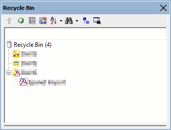

Fenster Papierkorb
In diesem Fenster werden gelöschte Objekte angezeigt. Es kann verwendet werden, um diese Objekte wiederherzustellen.
Das Fenster wird durch Doppelklicken auf das Papierkorb-Objekt im Explorer-Fenster, im Fenster Modellgruppe oder im Fenster Allgemeine Gruppe geöffnet.
Lokale Datenbankelemente werden im Papierkorb gespeichert, bis sie dauerhaft gelöscht oder an ihrem ursprünglichen Speicherort wiederhergestellt werden.
Cloud-Datenbankelemente werden 30 Tage lang im Papierkorb gespeichert. Nach 30 Tagen werden die Cloud-Elemente automatisch dauerhaft aus dem Papierkorb gelöscht. Innerhalb der 30 Tage können Sie jederzeit einzelne Elemente wiederherstellen oder Elemente dauerhaft löschen oder den Papierkorb leeren.
Recycle Bin window
Element Beschreibung
Werkzeugkasten Dies entspricht dem Werkzeugkasten im Fenster Modellgruppe.
Baum Listet die gelöschten Objekte auf.
Kontextmenü
Wenn Sie auf der obersten Ebene der Struktur mit der rechten Maustaste auf Papierkorb klicken, werden die folgenden Optionen angezeigt:
  • Alle wiederherstellen: Stellt alle Objekte wieder her.
  • Erweitert Papierkorb leeren: Leert den Papierkorb und löscht alle Objekte.
Wenn Sie mit der rechten Maustaste auf ein einzelnes Objekt in der Struktur klicken, werden die folgenden Optionen angezeigt:
  • Wiederherstellen: Stellt das einzelne Objekt wieder her.
  • Andere Optionen: Diese entsprechen denen im Fenster Modellgruppe.
