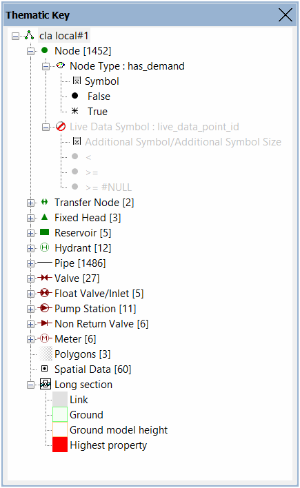

Fenster Kartenlegende
In diesem Fenster erhalten Sie folgende Optionen:
Das Fenster wird angezeigt, indem Sie Fenster Fenster Kartenlegende auswählen.
Das Fenster ist ein fixierbares Fenster. Sie können die Titelleiste ziehen, um das Fenster frei verschiebbar zu machen. Sie können es wieder fixieren, indem Sie auf die Titelleiste doppelklicken.
Thematic Key window
Das untergeordnete Kartenlayout Live Data Symbol : live_data_point_id wird als deaktiviert angezeigt.
Reservoir wird als nicht angezeigt dargestellt.
Element Beschreibung
Fenster
Das Fenster ist wie das Fenster Modellgruppe fixierbar. Sie können es an der Seite des Hauptfensters von InfoWorks WS Pro fixieren, sodass es dauerhaft sichtbar ist. Weitere Informationen finden Sie unter "Verwenden von fixierbaren Fenstern".
Baumstruktur Die Legenden werden in einer Struktur angezeigt. Sie können die Schaltflächen Expand und Collapse verwenden, um die Stränge der Struktur zu erweitern und zu reduzieren.
Objektsymbol Durch Doppelklicken auf ein Objektsymbol wird das Dialogfeld Layer-Kartenlayout-Editor für den entsprechenden Objekttyp geöffnet.
Anzahl der Objekttypen Die Anzahl der einzelnen Objekttypen im Netz wird in Klammern neben dem Objektsymbol angezeigt. Wenn ein Szenario ausgewählt ist, wird die Anzahl der einzelnen Objekttypen in diesem Szenario angezeigt.
Druckbare Daten Sie können die Daten im Fenster Kartenlegende beim Drucken aus dem GeoPlan-Fenster neben dem Netz drucken. Sie müssen lediglich das Fenster Kartenlegende beim Ausdrucken des GeoPlans geöffnet haben. Es werden diejenigen Abschnitte der Legende gedruckt, die zum Zeitpunkt des Druckens geöffnet sind.
