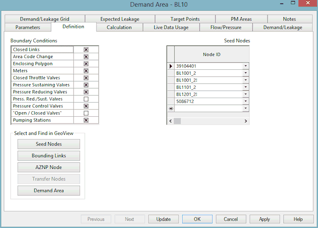

Bedarfsfläche – Seite Definition
Auf dieser Seite können Sie Begrenzungsbedingungen für die Bedarfsfläche definieren.
Weitere Informationen zu Bedarfsflächen finden Sie unter Bedarfsflächenanalyse.
Über die Kontrollkästchen im Raster Begrenzungsbedingungen können Sie definieren, welche Objekte als Begrenzungen für die Bedarfsfläche fungieren sollen.
Der Ausgangsknoten ist ein Knoten innerhalb des Polygons oder des zugewiesenen Flächencodes. Eine Trace wird ausgehend vom Ausgangsknoten durchgeführt, bis jeder Strang der Trace entweder eine der im Raster Begrenzungsbedingungen ausgewählten Begrenzungsbedingungen oder die Grenzen des Netzes erreicht. Die daraus entstehende Knoten- und Verbindungsauswahl definiert die Bedarfsfläche.
Folgende Schaltflächen sind zum Auswählen und Suchen von Elementen im GeoPlan verfügbar, die sich auf die Bedarfsfläche beziehen:
