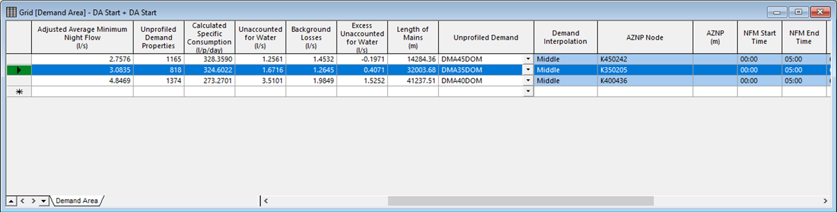

Tabellenansicht Bedarfsfläche
Die Tabellenansicht Bedarfsfläche wird zum Anzeigen, Bearbeiten und Analysieren von Bedarfsflächen verwendet.
Wählen Sie bei geöffnetem Netz Fenster | Tabellenansichten | Neues Fenster für Bedarfsflächen. Netze sind Objekte mit Versionsverwaltung: Siehe Verwalten von Objekten mit Versionsverwaltung.
Anmerkung: Wenn Sie beim Öffnen der Tabellenansicht Bedarfsfläche die UMSCHALTTASTE drücken, wird die Validierung von Bedarfsflächen verhindert und die Einstellung Bedarfsflächen beim Öffnen des Bedarfsflächenrasters validieren im Dialogfeld Optionen – Seite Allgemein überschrieben.
Detailliertere Informationen zu den einzelnen Bedarfsflächen können über die Tabellenansicht angezeigt werden, indem Sie mit der rechten Maustaste auf die anzuzeigende Bedarfsfläche klicken und Eigenschaften aus dem Menü auswählen.
Informationen zu den Daten in den einzelnen Spalten des Rasters finden Sie unter Datenfelder für Bedarfsflächen. Weitere Informationen zur Verwendung dieser Tabellenansicht für die Bedarfsflächenanalyse finden Sie im Thema Verwenden der Tabellenansicht Bedarfsfläche.
Grundlegende Informationen zur Verwendung von Rastern finden Sie unter Bearbeiten von Daten in der Tabellenansicht eines Netzobjekts.
