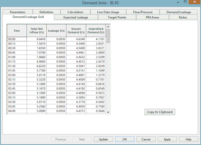

Bedarfsfläche – Seite Bedarfs-/Undichtigkeitsraster
Auf der Seite Bedarfs-/Undichtigkeitsraster können Sie die Ergebnisse des Volumenstromausgleichs im Rasterformat anzeigen.
Markieren Sie eine Auswahl von Zellen, und klicken Sie auf In Zwischenablage kopieren, um die markierten Daten in die Zwischenablage zu kopieren und in eine andere Anwendung einzufügen.
Datenfeld Beschreibung
Zeit
Zeitschritt im 24-Stunden-Zeitraum, über den die Berechnungen der Bedarfsanalyse durchgeführt werden
Gesamtnettozufluss
Nettozufluss in die Bedarfsfläche zum Zeitpunkt des Zeitschritts
Undichtigkeit
Berechnete Undichtigkeit zum Zeitpunkt des Zeitschritts
Bekannter Bedarf
Gesamtbedarf für alle in der Bedarfsfläche verwendeten Bedarfskategorien, die auf der Seite Parameter zum Zeitpunkt des Zeitschritts nicht als Undichtigkeitsprofil oder Bedarf ohne Profil beschrieben sind
Bedarf ohne Profil
Gesamtbedarf für die Bedarfskategorie, die auf der Seite Parameter zum Zeitpunkt des Zeitschritts als Bedarf ohne Profil ausgewählt wurde
Anmerkung:
Die Spalte Bedarf ohne Profil enthält die Werte, die normalisiert und im Bedarfsdiagramm aktualisiert werden. Die in das Bedarfsdiagramm eingefügten Werte werden durch die Einstellung für Bedarfsinterpolation auf der Seite Parameter beeinflusst.
