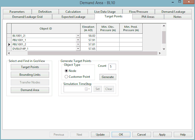

Auf der Seite Zielpunkte einer Bedarfsfläche können Sie eine Liste von Zielpunkten anzeigen und bearbeiten. Mit der Liste Zielpunkte können Knoten oder Kundenpunkte für die Überwachung des Servicelevels definiert werden. Diese Punkte können manuell ausgewählt oder basierend auf den Druckergebnissen oder Höhen aus Snapshots automatisch generiert werden.

Erstellen von Zielpunkten
So erstellen Sie automatisch eine Liste mit Zielpunkten
Ohne Simulationsergebnisse wird die Liste durch die Suche nach dem Knoten oder Kundenpunkt mit der höchsten Höhe generiert.
Wenn im GeoPlan Simulationsergebnisse geöffnet sind, wird die Liste durch die Suche nach dem Knoten/Kundenpunkt mit dem niedrigsten Druck bei dem vom Benutzer ausgewählten Zeitschritt generiert.
Manuelle Zielpunkterstellung
So definieren Sie automatisch eine Liste mit Zielpunkten
