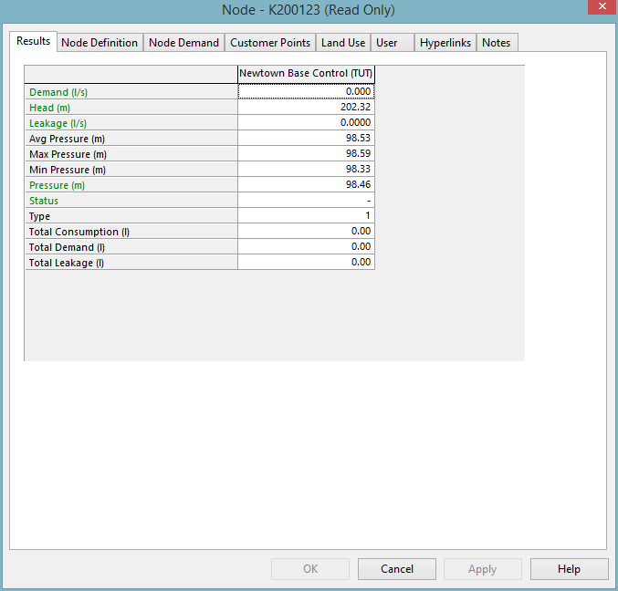

Seite Ergebnisse
Auf dieser Seite werden die Ergebnisse für dieses Netzobjekt für den aktuellen Simulationszeitschritt angezeigt.
Die Seite wird nur angezeigt, wenn Sie das Eigenschaftenblatt aus einer zur Wiedergabe geöffneten Simulation öffnen und nicht aus einem zum Anzeigen oder Bearbeiten geöffneten Netz.
Wenn im selben GeoPlan zwei Ergebnissätze geladen sind, enthält die Seite Ergebnisse für beide Simulationen.
So laden Sie eine zweite Simulation in denselben GeoPlan wie die erste
Halten Sie alternativ die STRG-Taste gedrückt, und ziehen Sie den zweiten Satz Simulationsergebnisse auf denselben GeoPlan wie den ersten Satz Ergebnisse.
Die im Eigenschaftenblatt angezeigten Datenfelder unterscheiden sich je nach angezeigtem Objekttyp. Weitere Informationen zu den Ergebnissen finden Sie unter Informationen zu Datenfeldern für Netze.
Weitere Informationen zum Anzeigen von Ergebnissen in Eigenschaftenblättern finden Sie unter Ergebnisse in Eigenschaftenblättern.
