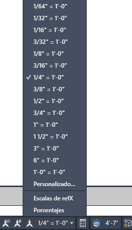

Especifique la escala de anotación actual seleccionando una opción en el icono desplegable de escala de anotación.
